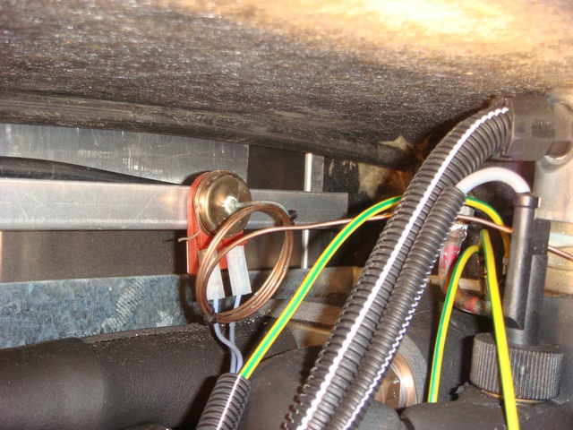

L'état du relais de commande se vérifie par le paramètre 9031, relais QX1. Le paramètre 5890 contrôle l'affectation du relais QX1 qui doit être associé à la résistance K26. Un autre paramètre définit la température de seuil (chercher...). Vérifier aussi que le thermostat de sécurité n'est pas disjoncté (bouton à l'arrière du TSS), j'ai déjà eu un gag ! Si l'automate fonctionne (!), les résistances doivent alors chauffer.

Non seulement le prm 5890 n'était pas renseigné mais en plus le TSS était déclenché!!!! Pour info pour déclencher les résistances manuellement prm 7141. Ne pas oublier de remettre sur arrêt après essai. En cas de panne de la PAC c'est toujours mieux que rien par grand froid. Par contre comment interpréter prm 2861=0°C et prm 8703=-4,7°C par rapport à la réponse de Barane. Merci de me répondre car je voudrai me servir d'un contact du relais qui enclenche les résistances pour démarrer ma chaudière gaz propane en relève.
- Messages : 3358
Attention au TSS déclenché ! Il m'ont livré une PA66 avec un TSS de BT, qui coupait à 58°C, donc déclenché dès le premier test sur le ballon tampon. Il faut donc regarder ce qui est marqué dessus, à tous les coups, ce n'est pas le bon. Le bon TSS coupe autour de 75 ou 80°C, je ne sais plus. Sur la même PA66, j'ai la sortie relais QX1 qui ne fonctionne pas...

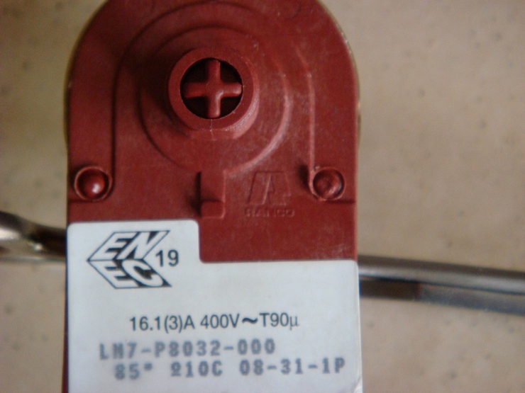

CI joint la photo demandée en espérant quelle s'affiche correctement. Pour info il était encore déclenché ( petit bouton de réarmement à l'arrière).
Est ce que quelqu'un peux expliquer "Prm 2861 est la consigne de déclenchement de la résistance en fonction de la t° non pas ext mais t° atténuée en prm 8703" et donner un exemple. Merci
- Messages : 3358

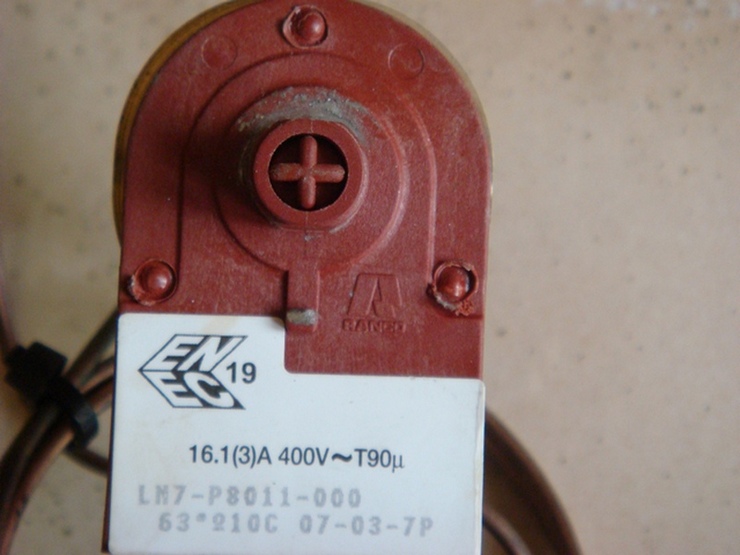

Il faut le démonter et regarder ce qui est écrit de l'autre côté. S'il est écrit 63°C (peut couper en dessous de 60°C), c'est un modèle de BT, quelques PAC ont été montées par erreur avec ce thermostat de sécurité, demander alors l'échange. S'il coupe vers 85°C, et qu'il est disjoncté, c'est qu'il y a un problème sur la commande.

Merci pour la photo, et pour les info. de température, je vais vérifier ça. Bon c'était bien le TSS disjoncté.
Pour klmp38 la réponse à sa question concernant les prm :
prm 2861 consigne de déclenchement des résistances ou chaudière raccordée sur le relais.
prm 8703 (juste à visualiser) température atténuée qui va être la référence pour le prm 2861.
J'ai essayé ça marche, malgré les températures positives j'ai modifié le prm 7150 pour simuler une température extérieur négative et au bout de 5mn environs les relais se sont activés (visible avec les led rouge dessus). Par contre comme tu dis hd j'ai un TSS qui est marqué 63° derrière donc je vais voir avec mon installateur.
