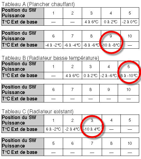

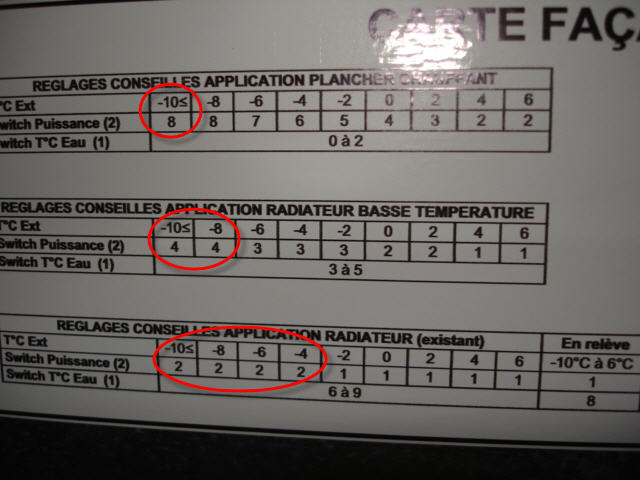

Pour celles et ceux qui auraient encore un doute (et je n'en doute pas :lol: ) en ce qui concerne les réglages de puissance sur Zuran voici un comparatif entre le tableau de la notice et celui qui est apposé sur le module intérieur , qui permet de confirmer qu'en terme d'incompréhensibilité, chez Ajtech, ils savent faire ....
Comme exemple , je suis partis sur la base de l'extrême en terme de température extérieur , soit des valeurs comprises entre -4°et-10° :
Prenons simplement l'exemple en application radiateur (existant) , il est dit dans la notice que pour une température extérieur de base comprise entre -10°et-4° la puissance doit être de 3 , hors si je me réfère au tableau apposé sur le module intérieur il est dit que pour la même température extérieur le switch de puissance doit-etre réglé sur 2
Avec tout ça allez comprendre :!: :roll:

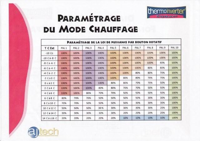

Je ne suis pas un ingenieur confirmé de chez Ajtech mais ceci t'aidera peut etre dans la comprehension de la loi de puissance made Ajtech .
La difference entre 3 et 2 se situe pour des temperatures> a 4c°Image

Merci infiniment Slam de ta réponse qui je pense soulèvera bon nombres de questions sur ce fameux réglage de puissance .
Mais ce qui n'est pas normale c'est que , cette info nous sommes obligés de venir la pêchée sur un forum alors que le manuel d'utilisation est censé le contenir. :evil: d'ou mon "coup de gueule" de ce matin :!:
