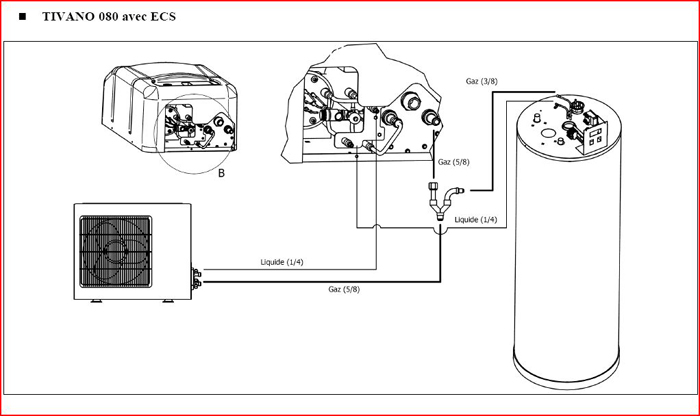

je suis intervenue sur une pac aujourd'hui une tivano avec ballon ecs,pour une
fuite de fluide
et la je me suis rendu compte en dehors de la fuite que les liaisons etaient en
3/8-5/8 et non en 1/4-5/8 as une distance UE-repartiteur refnet d'environ 10 metre
ma question est la suivante cela va t'il etre nocif pour la pac et sur le bon
fonctionement de celle-ci mon avis est que non mais
:) j'aimerais avoir votre avis

Si tu parle bien de la liaison UE / UI,elle est en 3/8 5/8 ou a tu vu qu'elle doit etre en 1/4 5/8?

bas pourtant si je regarde bien le shema de raccordement c'est bien 1/4-5/8
alors que chez mon cliet c raccorder en 3/8-5/8[/img]
La TIVANO 080 fait 8 kW, sur des distances inférieures à 15 m, on peut effectivement utiliser des tuyaux en 1/4 (6.35) et 1/2 ( 12.7).
Les diamètres des tuyaux de liaisons sont fonction de la puissance transférée et de la distance entre les 2 éléments.
