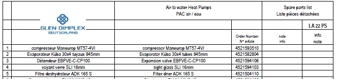

le soucis, c'est que les 2 compresseurs sont enfermés dans un isolant thermique, mais je tacherais de jeter un œil si je peux apercevoir la marque!BETconseil81 a écrit :Je t'assure que c'est vrai, un piston Maneurop fonctionnant au R290 sur les LA11 à 26PS de chez Dimplex.
Demande à Dbercy : il en a une chez lui !!!
- BETconseil81
- Messages : 542
Pour MAMO :
compresseur Maneurop MT57-4VI

- BETconseil81
- Messages : 542
33. Oil type Huile Mineral - 160P
C'est bien ça pas d'erreur c'est lessieur (pour de l'huile...)
Ensuite, les incompatibilité que tu nous donne ne fonctionnent pas ici, puisque ces compresseurs fonctionnement au R290 (dérivé du propane)
BET
BET
