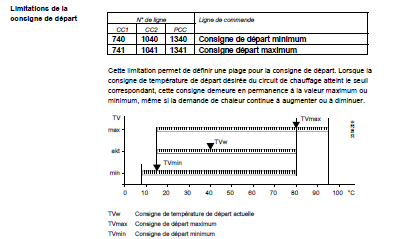

alain30 a écrit : 740 et 741 sont des bornes mini maxi fixes qui vont couper ou mettre en route mais pas réguler.

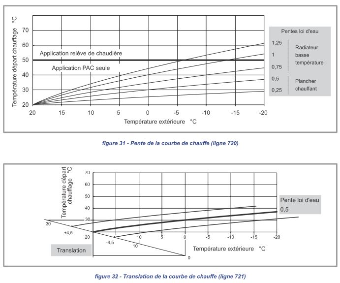

Concernant ta belle courbe, peux tu me donner quelques explications STP, j'aimerais comprendre car je suis novice dans la partie....

Ben oui :?: tu fixes un départ mini et un départ maxi : une sorte de sécurité en somme.
La régulation c'est la loi d'eau qui varie en fonction de la T°C extérieure.
Ou la sonde d'ambiance qui régule en fonction de la T°C intérieure.
Pour le 740 valable pour le ventilo convecteur( par défaut réglé à 8°C) si T°C descend en dessous 8°C..............il se met en route je suppose et maintient cette T°C mini.
Pour le 741 (par défaut réglé à 50°C pour un PC) perso réglé à 40°C si la T°C dépasse 40°C il y a coupure de la chauffe et maintient de cette T°C maxi.
C'est une régulation mini ou maxi autour des points de consignes mais pas un régulation qui va permettre d'obtenir une T°C ambiante confort (20-21 ou 22°C par exemple)
Maintenant tu peux certainement t'en servir comme point fixe de chauffe (pas essayé)
Mais ce n'est plus vraiment de la régulation.
Pour la loi d'eau, as tu le tableur excel :?: si oui je t'envoie le fichier.
Ce petit tableau permet de régler la loi d'eau en fonction de:
La pente,
Du % d'influence de la sonde d'ambiance sur la loi d'eau
La translation pour obtenir la température désirée dans la maison .
La consigne ambiante.
Et la T°C ambiante.
cela correspond au graphe de la doc avec des droites pour simplifier (au lieu de courbes)

consigne confort ligne 710 19,5°
720 loi d'eau 0,54
721translation 4,5
741 départ maxi 38°
740 départ mini 35° (oui je sais certains vont dire ce n'est plus de la régulation mais c'est le seul réglage qui me convient)
