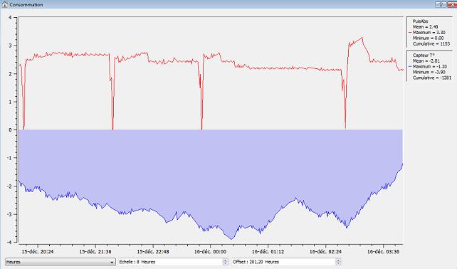

Je ne comprends pas quand vous dites que l'Airmat ne fait pas de variation de puissance.
Ci-joint une image de variation de puissance avec des cycles de dégivrage.
En ordonné puissance (Kw/h) et température(°C)
