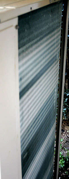

L'idée pourrait etre intéressante mais il faudrait la développer, car toute la surface de l'évaporateur ne givre pas en même temps, il faudra faire une moyenne du givrage sur toute la surface, déterminer un albédo global, ce sera moins facile que sur un seul point.
CI-joint photo de mon évaporateur par -4°C à 80% de la puissance maximale.
Je penserais plutôt a faire une mesure de le température extérieure comparée a la température de sortie ventilateur, sachant qu'il y a un delta T°C lorsque la machine fonctionne correctement ( entre 3 à 5°C) , si le deltaT°C est inférieur à 1°C ou égal à 0, cela vaudra dire que l'évaporateur n'est plus efficace ou colmaté par le givre.

Par contre ton givrage n'est pas très uniforme :? On devrait bien voir les sections de batterie alimentés par le capillaire correspondant.
