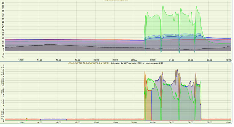

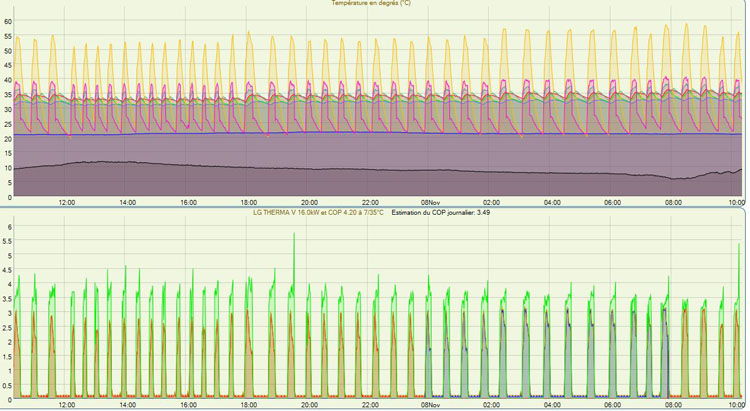

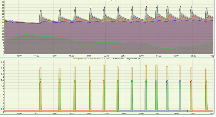

Quelques exemples d'enregistrement sur Itow :
Une inverter Pas TOP
Une inverter TIP TOP
Une TOR TOP
