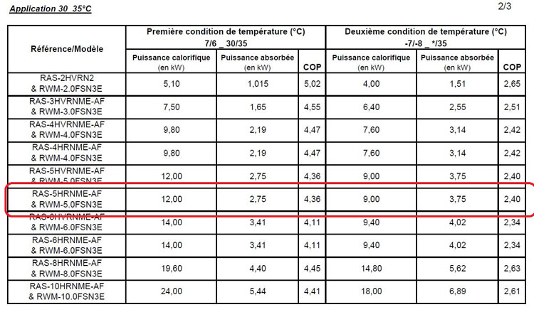

Si c'est ce modèle
qui donne une puissance de 9 kw à -7°C cela parait largement dimensionné pour une BBC Effinergie de 110 m2 pour une T°C de base de -11°C.
Le modèle 3H ou 4H aurait été suffisant même avec l'ECS.

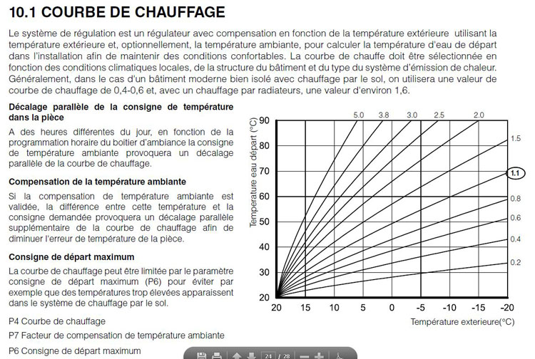

Loi d'eau pour une villa aux normes thermiques bbc (mais pas d'agrément car pas besoin) de 143 M2 avec une T°C de base de -6°C
Puissance PAC à -7°C = 5.03Kw
Puissance PAC à -6°C = 5.10Kw
Déperditions à -6°C 5.9 Kw.
Pente = 0.48, ce qui veut dire une sortie PAC à 28-30°C environ vers 0°C
Extrait d'une doc Hitachi
Je suppose que la régulation de ta PAC est du même style.
Donc ce n'est certainement pas un TA que tu as mais une sonde d'ambiance associée à la loi d'eau ce qui est nettement mieux. cela permet de modifier de façon automatique ta loi d'eau en fonction de la T°C ambiante et permettre ainsi de corriger ta loi d'eau pour obtenir la T°C désirée.(très utile en cas d'un apport solaire,humain ou autre cheminée par exemple)

Si c'est ce modèle

Juste pour te donner une idée car chaque installation est différente.Guillou a écrit : les propriétaires de maison BBC peuvent-ils me donner des exemples de leurs valeurs loi d'eau sur plancher chauffant pour me situer ?
Installation démarrée depuis quelques jours (bientôt sur Itow)

Bonsoir Guillou,
Essaie 0.4 (Ta PAC est à priori sur puissante pour la villa) et tu observes son effet :
Trop chaud
Trop froid
Trop chaud à T°C tempérée ( ou trop froid)
Trop chaud à T°C basse ( ou trop froid)
En fonction de T°C ambiante obtenue tu interviendras sur la loi d'eau.
Une fois réglée tu pourras mettre en service la sonde d'ambiance avec une influence qui devrait être réglable (de 0 à 100%) sur la loi d'eau.
