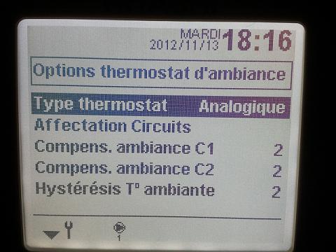

Pour l'hysteresis je parlais de la sonde d'ambiance. Sur la doc c'est en 3-032 mais la doc ne correspond pas tout à fait a ce que j'ai dans ma pac. Voici l'écran en question :
Sinon je epux toujours monitorer la conso EDF globale mais la pac sera noyée dans le reste.

bonjourbubus a écrit : peut-on "dire" régulation par hysteresis sur une pac inverter?
le mode hystérésis s'applique normalement sur les régulations des pacs TOR, les inverters étant supposées adapter leur puissance à la demande en fonction des besoins et non couper la pac dés la température atteinte!
Salut bubus,
Non de ce que je sais
( mais je suis loin d'être expert
), sur une inverter, il n'y a pas de régulation par hystérésis mais une régulation en loi d’eau sur le départ PAC (et non le retour avec hystérésis comme sur les TOR) agissant directement sur la T° de condensation (moyenne) glissante et sur la vitesse compresseur.
Les experts.........................vite............votre avis
bubus a écrit :bonjour
en toute logique, l'hysteresis de régul est à appliquer sur le mode thermostat on/off et pas analogique
question au expert régul inverter:

reglage hysteresie
Bonjour Guillou , a combien a tu régler l’hystérésis? est ce que c'est utile sur une pac inverter comme la notre ?
- pascal40
- Messages : 23
- Enregistré le : dim. oct. 14, 2012 1:58 pm
- Localisation : LANDES
reglage hysteresie sur pac yutaki s inverter
un SPÉCIALISTE pour le réglage de L'hystérésis?

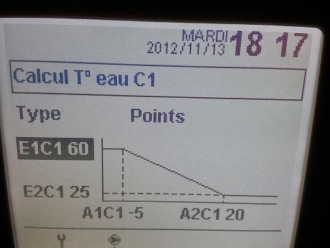

le Paramétrage de ma loi d'eau: pour une température intérieur de 21°C.
