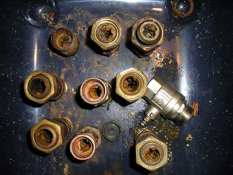

Eau trop ferrugineuse
Oui, le coût des travaux est ahurissant. Mais il a été confirmé que non seulement le débit de la nappe phréatique est insuffisant, mais que la qualité de l'eau ne convient pas. Elle serait trop ferrugineuse et exigerait beaucoup d'entretien.
J'ai eu la chance d'avoir affaire à un propriétaire sortant arrangeant qui a accepté de me dédommager de 10 000 euros pour travaux non prévus lors de la promesse de vente.

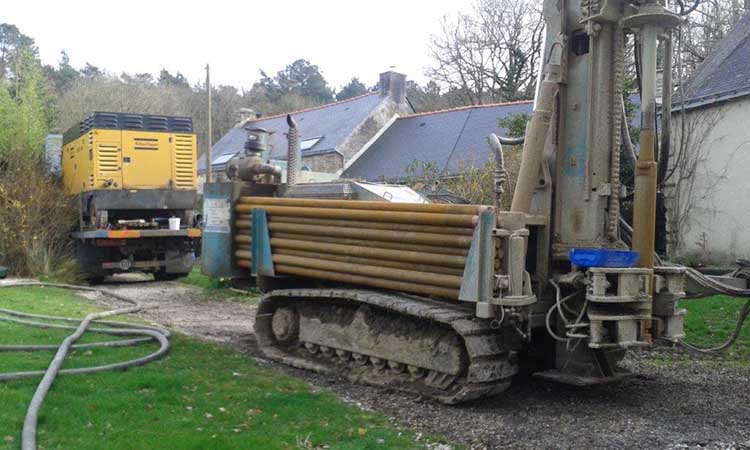

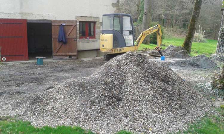

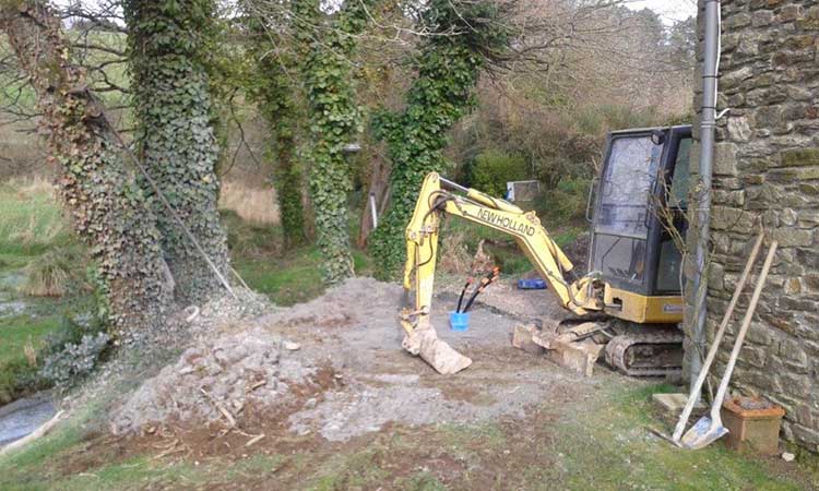

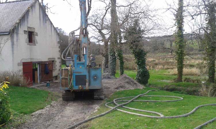

photos des travaux
Les photos ont été prises juste après le 1er forage. Je n'ai pas vu les lieux depuis, mais j'imagine un peu le labourage de mon jardin !

Le désembouage des tuyauterie et plancher chauffant a été nécessaire au préalable, ce qui fait un supplément facturé 450 euros. 3 jours de rinçage ont été nécessaires
L'installation n'a effectivement jamais été entretenue.
