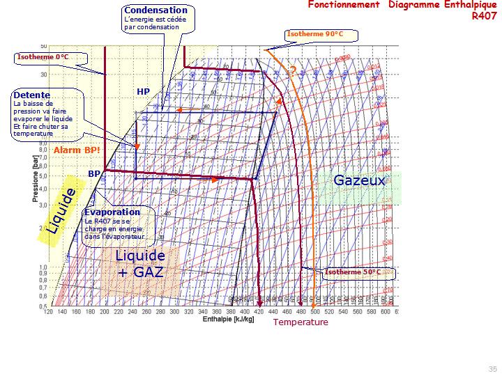

MHz
- Messages : 838
Voici un diagramme de R407 commenté avec un cycle theorique au milieu;J'ai representé quelques isothermes, et l'on voit qu si la T°C de sortie compresseur est à 90°C, alors le cycle est decalé vers le haut, du coup la basse Pression BP est trop haute, ce qui doit génerer l'erreur BP.
Bon il faudrait savoir si l'alarme BP vient d'une pression trop haute ou trop basse. Vu les points sur le diagramme, cela me semble trop de pression.
Bon, il faudrait des mesures de pression, --> faire revenir le frigoriste
Des pressions anormalement elevée peuvent etre dues :
* soit à une charge trop elevée en gaz,
* soit à un dysfonctionnement du detendeur....
