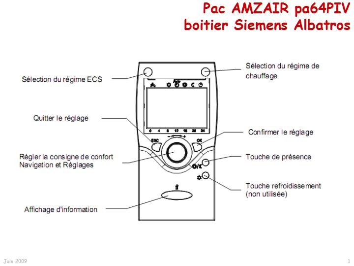

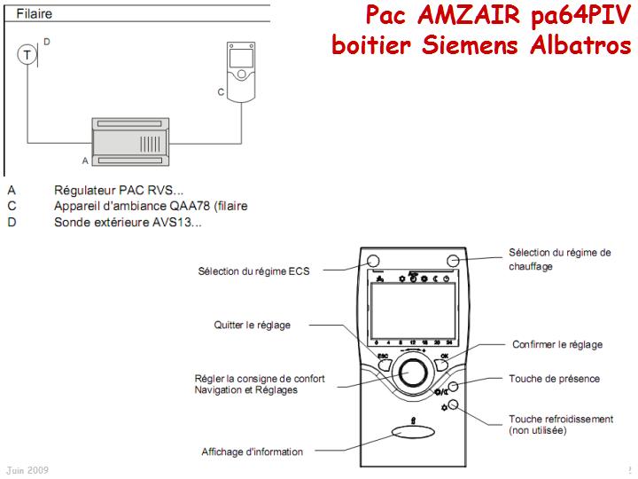

Pourriez-vous nous préciser quel type de boitier vous avez ( filaire ou radio)
Est-ce que cela correspond au schema ci-dessous?
Une fois que nous aurons compris votre installation, nous pourrons vous aider à faire pas_à_pas quelques réglages et ou tests.
Il vous faudra faire un certain effort ( comme le disait dbercy) pour lire certaines parties du manual Albatros ( dont il a donné le lien) - cet effort est du meme type que lire le manuel d'utilisation d'une télécommande de télé.
Tolive1stodie
- Messages : 33
- Enregistré le : dim. nov. 18, 2012 2:01 pm
merci pour votre réponse. Nous sommes prêts bien entendu à faire des efforts pour comprendre le fonctionnement de notre pac.MHz a écrit :Pourriez-vous nous préciser quel type de boitier vous avez ( filaire ou radio)
Boitier Albratos² sans fil mais sur la notice module radio AVS71 ; la télécommande est identique.
A telire
