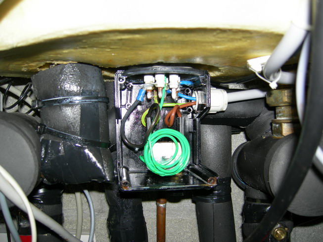

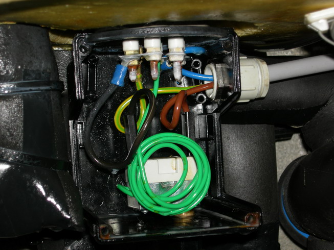

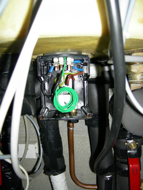

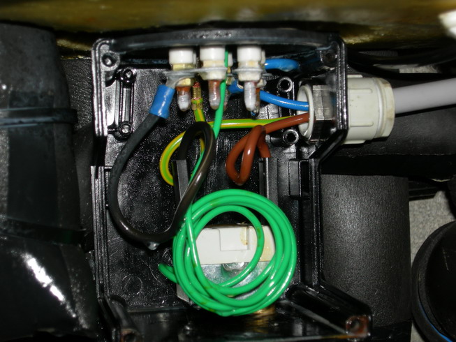

je me sers de ma PAC sur un plancher chauffant / rafraichissant
j'ai donc allumé avec l'arrivée des chaleurs ma pac en froid et vous pouvez voir sur les photos ce qui se passe
pour info je n'avais pas remonte le cache de la resistance car j'ai eu un gros probleme l'hivers dernier ou il y a eu un court circuit au niveau de cette meme resistance et je pense comprendre pourquoi quand le cache est monte il est etanche donc tout l'ete il s'est rempli de l'eau de condensation puis quand la PAC a ete rallumée en chauffe avec le cache plein d'eau donne un court circuit .......
qu'en pensez vous et pouvez vous me dire si ça fait pareil chez vous?
merci d'avance
bipede
Messages : 26
Enregistré le : lun. nov. 07, 2005 10:12 am
Message par bipede »
pour régler le problème il suffit de percer le trou du cache de la résistance. chose qui est faites quasiment de série aujourd'hui sur toute les Airmat suite à la condensation.
