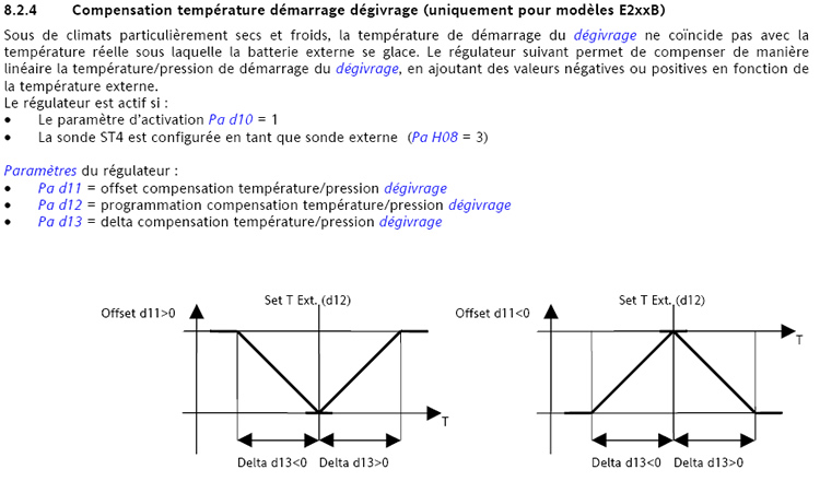

j'ai constaté comme beaucoup sur le forum que le déclenchement des dégivrage est loin d'etre optimisé.
stephk et george 32 ont amélioré leur PAC en déclenchant le dégivrage lorsque la différence de température entre l'évapo et la température ext dépasse un certain seuil, mais il n'ont pas utilisé le régulateur pour le faire.
or dans la version 2xxB le microtech peut le faire(voir chapitre 8.2.4 de la doc)
j'ai mis:
D10=1 pour activer la compensation de démarrage dégivrage
D11= -250 (en °C/10)
D12= 10 (en °C)
D13= -25 (en °C)
D08= 2
D03= 1
donc maintenant lorque la temp de l'évapo est inférieur de 8°C par rapport a la temp extérieur, le décompte de la tempo D03 est lancé(clignotement du témoin dégivrage) et 1 min après déclenchement du dégivrage
(lorsque l'évapo n'est pas givré j'ai environ 4.5/5°C d'écart)
maintenant la PAC pourra dégivrer pendant les temp d'arret lorsque la temp ext sera positive :D

Interresant ce truc, j'avais bien vu ce paragraphe dans la doc. mais j'aurais jamais pensé que le fonctionnement que tu décrit correspond à l'explication de la doc :lol:
C'est quel paramètre qui détermine le delta de 8°c ?

j'ai failli passer a coté aussi!!
D12=10 et D08= 2 donc pou 10°C, le dégivrage s'éffecturait a 2°C sur l'évapo
d08- D11= -23°C
D12-D13= -15
donc pour -15°C ext le dégivrage s'éffectue à -23°C sur l'évapo
on peut modulé l'écart en fonction le temp ext mais ça reste linéaire
je t'envoie un histogramme exel correspondant, peut-tu le mettre ici stp

ça m'intéresse ce "truc" je n'arrête pas de modifier les paramètres standard de dégivrage d03 d08 d09. Mais dans mon coin d'Alsace les conditions méteo changent tellement. Il y a quelques jours par -13°c extérieur la pac tournait avec d03=30 d08=-7d09=10 sans givrer anormalement. Puis pluie verglasante par -1°C extérieure et là, bas de l'évapoarateur pris dans la glace. J'ai réadapté les paramètres.
Malheureusement je suis lent à la détente, j'ai besoin que quelqu'un m'explique longuement ces nouveaux paramètres
Merci d'avance pour un petit cours

Si j'ai tout compris dans ton graphe l'axe des abscisses représente la temp. externe et l'axe des ordonnées la temp.de l'évaporateur la droite le déclenchement du dégivrage.
si je lis le graphe (avec les réglages donnés) par une temp de 11°C extérieur si l'évaporateur descend à 2° la pac dégivre.
AS tu vérifié ces réglages ? depuis combien de temps utilises tu ce mode de dégivrage avec ces paramètres ?
A combien est ton paramètre de sortie dégivrage.

j'ai mis un delta constant de 8°C!
la sonde est en bas de l'échangeur coté cmpartiment technique
mes sondes de temp ext indiquait une temp plus élevé par rapport a la réalité, j'ai ajusté en mettant un offset négatif(-1.3), de ce fait j'ai delta mesuré plus faible.
il faudrait une légende a tes graphique :!:
j'ai accès au parametre apres avoir entrer le code pss
il me semble avoir lu sur la doc microtech qu'il est possible de vérrouller l'acces a certain parametre avec un PC....
