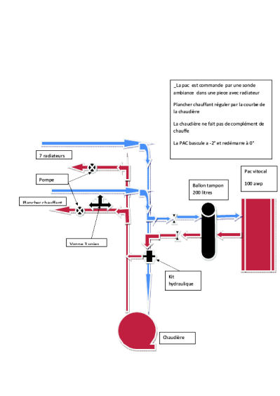

on m'a installer une PAC wiessmann vitocal 100awp pour plancher et radiateur
avec releve de chaudiere
mon pb et que la pac n'est pas assez puissante pour ma maison vu le circuit d'eau
110 m² plancher 60 m² radiateur
-en ferment la vanne alim apres ballon tampon de 200l (isoler tout le circuit apres tampon) la pac ok monte en temperature eau de depart a 52 ° a une Temperature de -2 en 2heure
- si j'ouvre la vanne du circuit la pac monte qu'a 39° eau de depart toujours a -2°
question
quel recourt j'ai pour faire changer ma pac pour en mettre une plus puissante
- sachant que j'ai deja propose a mon plombier de reprendre cette pac a un prix plus faible que celui que j'ai payer
-et ajouter la difference pour une autre pac
il ne veut pas
donc que me conseiller vous
merci de votre aide

toutefois, il faudrait nous en dire plus sur votre habitation, votre isolation, et votre machine histoire que l'on puisse juger si elle est vraiment sous-dimensioné car ça peut être aussi un problème de débit par exemple.

Daikin Alteherma HT 16kW + BT 100L sur 13 radiateurs fontes pour longère pas super bien isolé de 130 m2.

Le problème est-il au niveaux des radiateurs ou du PC ?
Tes radiateurs sont-ils tous ouvert à fond ?
Tes nourrices ont-elles étaient "recalibrées" pour la nouvelle T° d'eau ?
Peux-tu nous faire un schéma hydraulique de ton installation pour vérifier le bon montage ?
Concernant tes tractations avec "le plombier", il a une obligation de résultat.
Donc, si il a sous-dimensionnée la PAC, c'est à lui d'en assumer les responsabilité.
Mais, comme le dis FrizzyPatzy, ce n'est pas certain que le problème vienne de là.
Pour commencer, essaye de transiger à l'amiable avec l'installateur. Si ça ne suffit pas, prend contact avec une association de défense des consommateurs. Ils t'indiqueront la marche à suivre et, généralement, quand le courrier vient de leur part les choses avances plus vite.

re tous
bon
la releve de chaudiere se fait a partir de -2° exterieur et la pac redemarre cas 0° exterieur
il y a 5 radiateur fonte + 2 radiateur fer plat
la chaudiere ne fait pas de complement de chauffe
soit ses l'un ou l'autre suivant temperature exterieure
il ni a pas de calibration de faite sur le circuit sur 4 radiateurs robinet thermostatique ouvert a fond vu le peu le peu de temperature que j'ai en eau quand la pac tourne maxi 39°
2 autre ferme de moitier
1 ferme complet
plancher chauffant reguler par vanne 3 voie et commander par la courbe de la chaudiere
la pac est commande par sonde dans une piece avec radiateur
je sais pas si j'ai tout dit
reviendrai pour donner plusinfo

Bé alors, il fait encore jour !!!RV45 a écrit :Il faudrait remonter ton point à 0°C pour voir si cela améliore ou pas.
Pourrais-tu nous faire un petit schéma de ton installation avec quelques photos.
Ce qui me gène c'est le choix de régulation sur un thermostat intérieur. j'aurais moins de doute si tu étais sur loi d'eau tout simplement.
Ton installation est pas très "catholique" pc réglé par la chaudière. Idéalement c'est la pac qui devrait tout régulé mais je sais pas si la régule de la vitocal 100 le fait

re a tous
la pac ne regule pas le plancher chauffant car elle a qu'une courbe de chauffe que je me sert pour les radiateurs
elle ne peut reguler 2 circuit
j'ai fais un shema mais ne peut le mettre car pas encore reussi a le mettre au bon format (actuel est en pdf)
des que j'ai reussi a convertir je le mais

re vu ton plan rv
pour moi c'est a peu pres identique sauf j'ai la vanne 3 voie qui est pour le plancher chaufant seulement apres l'autre c'est le kit hydraulique qui se trouve sur retour chaudiere comme toi
