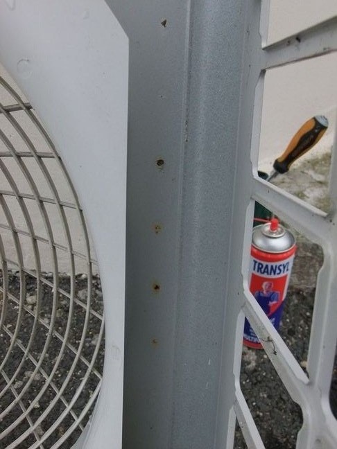

Les points faibles détectés (1/2/3) sont (selon moi) inadmissibles sur une machine de ce tarif ! il existe bien des matériaux qui ne s'oxident pas que je sache !ummolae a écrit :Conclusions personnelles :
Si cette PAC reste opérationnelle de par ses qualités techniques, les points
faibles détectés :
1 - tôle de caisse insuffisamment protégée
(préparation de la tôle et peinture de mauvaise qualité)
2 - structures internes electro-ziguées en trop faible épaisseur
(corrosion déjà importante, l’électro-zinguage est trop faible)
3 - protection entre ventilateurs et compresseur en corrosion rapide
(cette séparation ne durera pas au dela de 5/6 ans en atmosphère marin)

Pour les vis (taraudeuses) de l'UE, certaines tournent déjà dans le vide à la livraison puisqu'elles sont (trop) serrées (mécaniquement) et dans une simple tôle !
Je pense que ce type de machine sera dans un triste état au bout de 5/6 ans ! (période insuffisante pour l'amortir) .. et à condition qu'il n'y ait pas de panne sur cette période!

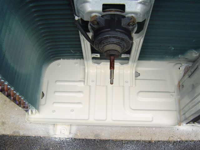

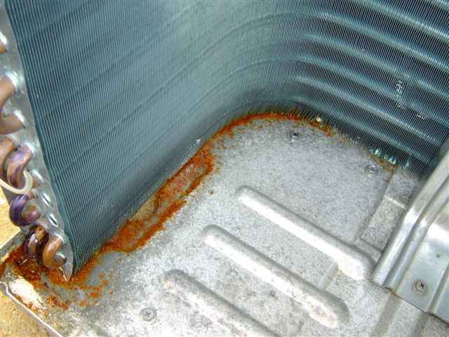

Pour le prix, le constructeur pourrait souder des cages écrous derrière la tôle, cela ferait moins jouets jetables, et permettrait au moins x démontages et un entretien sans problème !chasqui a écrit :Soucis déjà noté :
- la plupart des vis tournent déjà dans le vide (Daikin)
Aujourd'hui, avec les moyens de traitement et les matériaux dont nous disposons, un fond de carter dans cet état est inadmissible pour le constructeur ! c'est une honte !
- Messages : 3602
- chienchien
- Messages : 651
- Localisation : 71

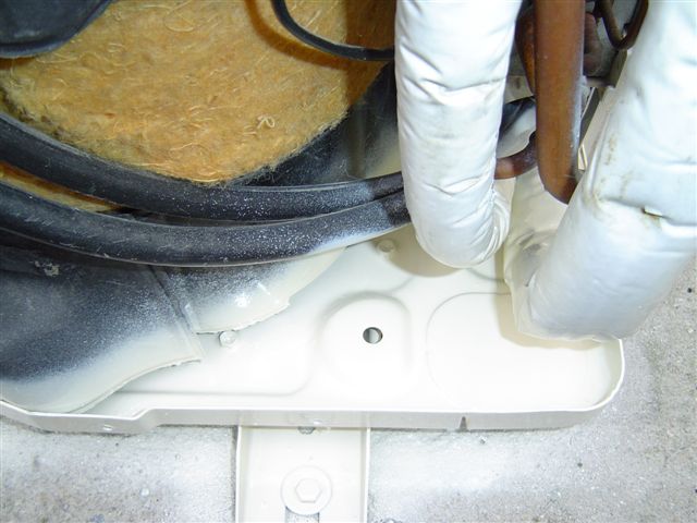

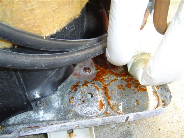

Salut ummolae,ummolae a écrit :Salut Chienchien
C'est le fond de carter de ta machine sur la photo ??? je crois que ceux qui n'ouvrirons pas leur machine auront une sacrée surprise dans quelques années !
Non, le fond de carter de la mienne n'est pas (encore) dans cet état, la photo est celle publiée plus haut, elle n'est pas de toi à l'origine ?

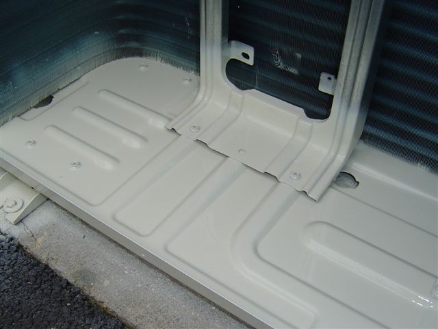

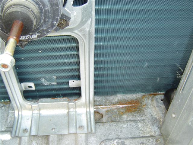

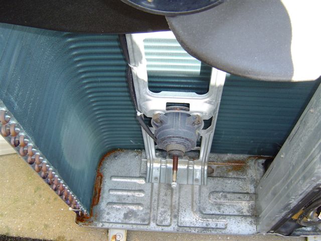

Tout d'abord merci pour ce tuto qui m'a mis la puce à l'oreille, bien que bénéficiant de 3 ans de garantie
J'ai l'impression, sur les photos, que la corrosion vient par en dessous et que la PAC n'est pas assez surélévée, si bien qu'on peut penser que la partie inférieure est "prise dans les glaces" l'hiver...
A la lecture de ce tuto, je me suis précipité pour ouvrir la mienne (une 140, installée le 4 septembre 2007)...pas de problème apparent actuellement ,mais elle est posée sur un socle plastique et le bas de caisse est à 13 cm du sol...
Un bon nettoyage, un ou deux trous supplémentaires pour mieux éliminer la condensation...devraient suffire.
C'est toujours le même défaut de conception :un fond plat. S'il était légèrement incliné, l'eau n'y stagnerait pas !
la durée de vie est à mon avis calculée pour 7 ans...c'est à dire qu'une nouvelle génération plus performante et moins chère aura vu le jour...

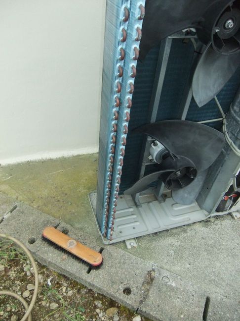

Et oui,bien verifier l'horizontalité de la machine et la surelever le plus possible,15cm mini.
C'est vrai que ca fait consommable,mais trouve une inverter au point de ces puissances a un prix moindre?
Il faut avoir l'habitude avec ces vis de carrosserie et ne pas forcer sinon le trou des vis s'agrandi et le serrage n'est plus efficace provoquant des vibrations a certains regime.
Chez tous les fabricants nipons c'est le meme genre de fabrication et les constructeurs francais y viennent.
Effectivement il faut l'entretenir surtout proteger son echangeur exterieur.
Personellement j'ai placé 2 rails de chaque coté et plaqué un filtre media type psm 150 ou G2.Je le change environ tous les 2 mois et depuis 2 ans ma batterie est comme neuve(et son efficacité aussi!)Une petite perte sur le cop car elle s'adapte.

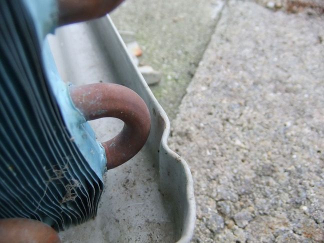

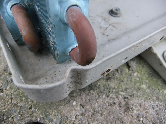

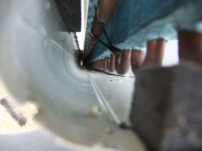

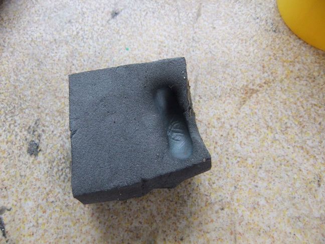

Comme tous les ans, je procède moi même au nettoyage-entretien de ma PAC MOD 125.
De mon côté, elle n'est pas trop atteinte par le rouille, par contre, cette année à l'ouverture, surprise : l'évaporateur s'est décalé vers l'avant et plusieurs tuyaux en cuivre viennent toucher la façade avant. A mon avis ça ne va être bon pour leur longévité.
Je me suis aperçu que sur cette face avant il y avait 2 plot en mousse peu rigide qui sont totalement écrasés.
J'en ai remis 2 neuf et du coup l’évaporateur est à distance raisonnable de la face avant.
Sur les photos des autres forumeurs, à priori l'évaporateur est relativement écarté de cette face. (Je remarque également que ce n'est pas tout à fait le même : la série des coudes de gauche est en retrait chez moi)
Je tenais surtout à mettre en garde les personnes qui se trouvent dans le même cas que moi, car à mon avis les tuyaux ne vont pas faire long feu.
Ce sera peut être un point à surveiller sur nos PAC dans le futur
Je vous fais suive quelques photos.
sur cette première photos, on voit ou se situe le problème, presque tous les coudes sont marqués.
sur cette autre photo un gros plan
Une autre
Tous les coudes sont comme cela
L'état des patins en mousse
Les points de contact sur la face avant (J’espère qu'on les voit)
Le résultat du changement des patins en mousse
Voila
