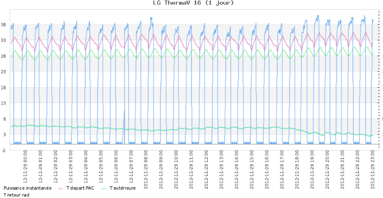

Mon graphique en temps réel : ( rajouter 2 degrés à la température d'ambiance car elle est derrière un enjoliveur de prise de courant et capte mal la température de la pièce)
http://mynetmemo.com/php3/mesure_graph. ... 5&nbjour=1
Pensez vous qu'il est possible d'améliorer le fonctionnement ?

ne plus rien toucher à la LG, de toute façon, ça ne sert à rien, d'autant plus pilotée de cette façon. Pas d'affolement non plus, 2 cycles par heure ne posent aucun problème. Mais on peut en effet les réduire encore, il suffit d'augmenter l'hystérésis (3°C par exemple).
On voit aussi une légère perturbation de la sonde externe par le fonctionnement de la pac, mais ce n'est pas très grave.
Exemple sur une autre LG, fait à l'instant :
Et la pac de Ncedric :
D'habitude, la température ambiante est très stable, avec une brève perturbation dans la journée due au soleil, et peut-être hier soir à cause d'une flambée. Aujourd'hui, ça a bougé un peu plus, mais l'échelle amplifie l'impression.
