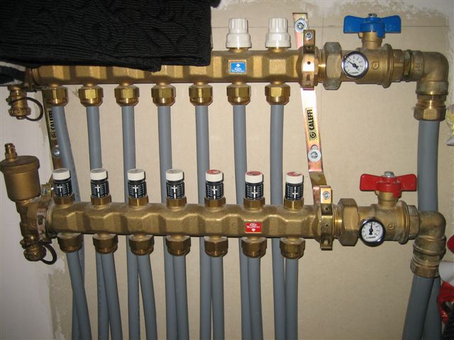

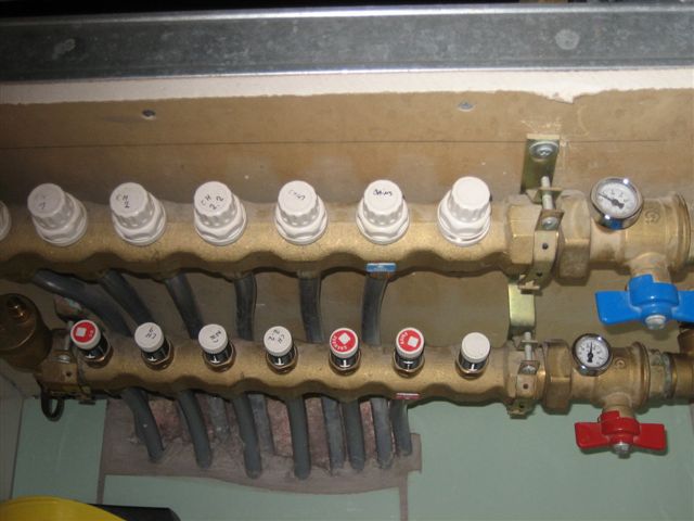

j'ai regardé mais je n'ai pas de réglage possible ni au départ ni au retour , le retour se règle automatiquement avec ma sonde exterieure . je vais joindre quelques photos de l'ensemble collecteur et pac pour savoir comment regler les debits etc... apres j'ai aussi un module meibes avec les manos,clapet anti retour sur le circuit retour et une soupape differentielle qui est reglable de 0 à 0.5 bar . en tournant le mano de temp retour d'un quart de tour on schinte la soupape de sécurité , j'ai un peu joué avec (sait on jamais pour decoincer la soupape qui pourrait me freiner le debit ) et la j'ai remarqué que le circuit retour monte beaucoup plus vite en temperature depuis cette manip. mais par contre la pompe monte toujours a presque 50 degres en sortie... et la soupape differentielle elle sert a quoi? on doit la regler sur combien?pareil pour les collecteurs de chauffage au sol à l'installation tout était ouvert à fond et d'après ce que je vois un peu partout le réglage n'est jamais ouvert à fond partout (pourtant ça a toujours bien chauffé partout enfin je trouves) je pars vraiment à l'aveugle en ce qui concerne les réglages de débit et tout le reste.
