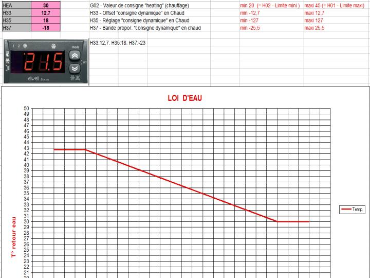

- Loi d'eau = courbe qui fixe la T°C de consigne par rapport à la T°exterieure. C'est une droite dont la pente est donnée par des T°C de consigne à Tmin ( -15°c) et Tmax ( par ex 18°C) On parle bien de T° de consigne de l'eau chauffée par la PAC et en general c'est la T°c eau de retour afin d'avoir une bonne inertie.

Merci pour toutes ces explications, je viens de relever quelques paramètres, qui sont ceux d'usine,et qui n'ont jamais été modifiés:
H33:12,7. H35:18. H37:-23
Consigne hea:30,1 et coo:22,0

avce ces parametres on a la loi d'eau suivante:olive65 a écrit :Merci pour toutes ces explications, je viens de relever quelques paramètres, qui sont ceux d'usine,et qui n'ont jamais été modifiés:
DOnc ca me parait pas mal.
Il faut verifier le parametre H31 : il doit etre à 1.
Si c'est OK, et que ta ret d'eau stagne à 25°, il y a un pb.
En general le delaT d'un PAC est de 5 à 7 K, ce qui fait que ta T° depart ne serait à peine>30°C.
Pour le verifier il faut aller sur le display du regulateur eliwell de la pac ou invensys et visualiser la sonde t2.
as-tu les doc d'utilisateurs du régualteur et disply deporté?

Personnellement j'utilise le fichier excel mis à disposition par hd31 dans le post_it "réglage loi d'eau Amzair BT" voir ici et cliquer sur "loi d'eau"
Si on entre tes params H33:12,7. H35:18. H37:-23 hea:30 la température de retour d'eau pour 3°C extérieur devrait monté jusqu'à 38,3 °
Bizarre quelle stagne à 26

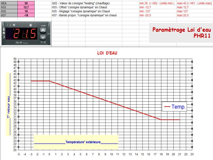

Oui, merci ASF de nous redonner le lien, je suis parti d'un tel fichier excel mais pour Technibel,ASF67 a écrit : Personnellement j'utilise le fichier excel mis à disposition par hd31 dans le post_it "réglage loi d'eau Amzair BT" voir ici et cliquer sur "loi d'eau"
le fichier xls est ici
http://chaleurterre.com/Documentations/ ... R_corr.xls
Il semble qu'il y a de petites différences au niveau programmation et algorythmes, mais les regulateurs ECH200 et afficheur deportés sont identiquesAttention ce n'est pas une Technibel.

Essayes qd meme de mesurer ces T°C avec un thermometre medical, information tres importante pour evaluer le fonctionement de la PACNon, je n'ai pas de sonde de température pour mesurer le départ d'eau, en mettant la main successivement sur les deux tuyaux on sent vraiment la différence de température, mais bien sur difficile à estimer..
Ce qui semble etre positif. Apres pour voir si c'est du à un pb de débit,Après 1h30 de fonctionnement en isolant le Pc de l'étage, le retour est monté à 29°c, mais à l'air de stagner..
tu peux remettre l'etage, mais reduire les débits des circuits sur les nourrices à la fois plancher et etage ( et surveiller le deltaT!
