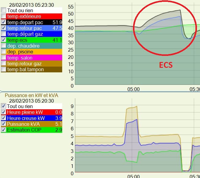

- Messages : 4951
mes réglages vont peut être surprendre mais à l'arrivée, seulement 50€/an de conso pour produire l'ecs.
mon ballon ecs fait 500l et la consigne de tempé depuis 2007 est de 42°.
autorisation de chauffer l'ecs entre 5h et 6h le matin uniquement et blocage le reste du temps.
aucun probleme de légionellose ni brulure !
nous sommes 2 la semaine et 5 le week end!

- Messages : 4951
aucun souci, mes courbes sont en live et consultables 24/24, 365j/an, suffit de déplacer la souri sur la courbe peu avant 5h du mat:Guillou a écrit :Je serais curieux de connaître la température de ton ballon juste avant le cycle d'ECS.
http://itow.fr/itow/index.php?r=graphiq ... 1327511756
on est aux alentours de 37° à 5h du mat en général mais avec la stratification, en sortie haute du ballon on doit être au dessus.
j'ai une touche pour forcer le chauffage ecs si besoin sur ma régul dans ma cuisine donc si besoin, 1/2 h de chauffage sup dans la journée mais ce n'est jamais arrivé.

j'ai une maison neuve(2009)
c'était 40% de la consommation globale EDF
en 2010:
compteur edf : 7949kwh
résistance ballon: 3203
pac(chauffage seul): 2188
le reste: 2558
en 2012:
edf: 5032
résistance ballon(cycle anti-légionnel): 249
pac(chauffage + ecs): 2342
le reste : 2441
je n'ai pas encore installé de comptage permettant de différencié ecs et chauffage mais je doit etre autour de 15%
en 2010:
le reste: 2558
en 2012:
edf: 5032
le reste : 2441
