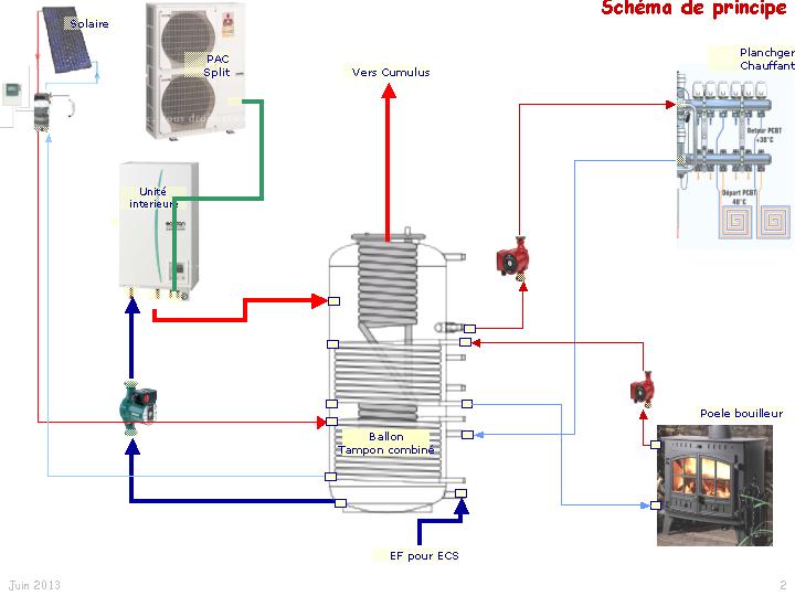

Une autre solution aussi est d'utiliser ( surtout si un jour vous pensez installer des capteurs solaires) un ballon tampon qui devient le coeur de l'installation avec possibilité d'y brancher plusieurs générateurs ( PAC,Chaudière, solaire) Dans ce cas il existe aussi des ballons rechauffeurs d'ECS : l'eau froide qui entre dans le ballon ECS y est prechauffée à la T°C d'eau du chauffage soit environ 35/45°C; ensuite le ballon ECS ( ballon PAC ou cumulus n'a plus qu'à chauffer la difference.
Ci joint un schema de principe d'une telle installation

Par contre +1 sur la vision ballon tampon au centre de l'install' avec apport solaire ou autre possible.
Enfin, pour l'ECS, +1 avec MHZ
