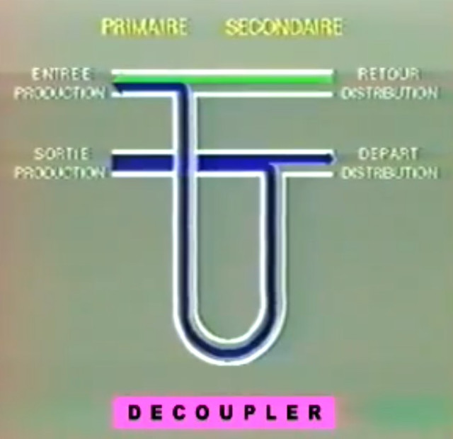

une vidéo pédagogique
https://www.youtube.com/watch?v=yU_-S5YXJDE
je ne comprends pas pourquoi on ne voit pas de mélangeurs en U sur les PAC réversibles ?
