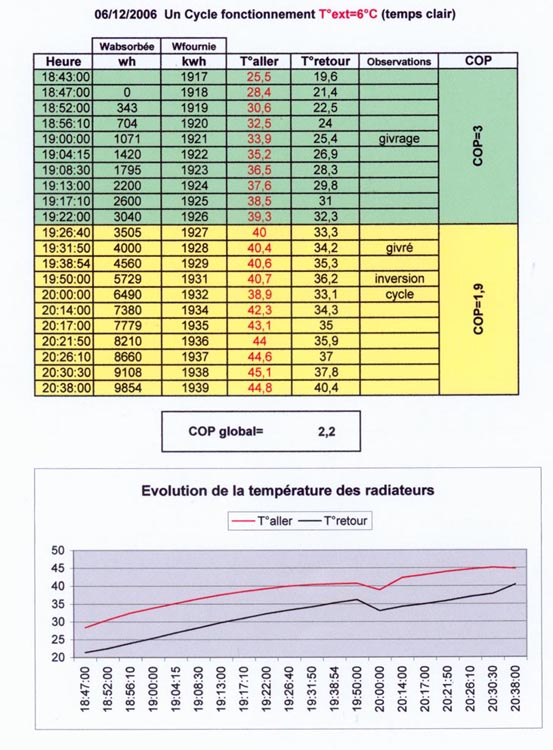

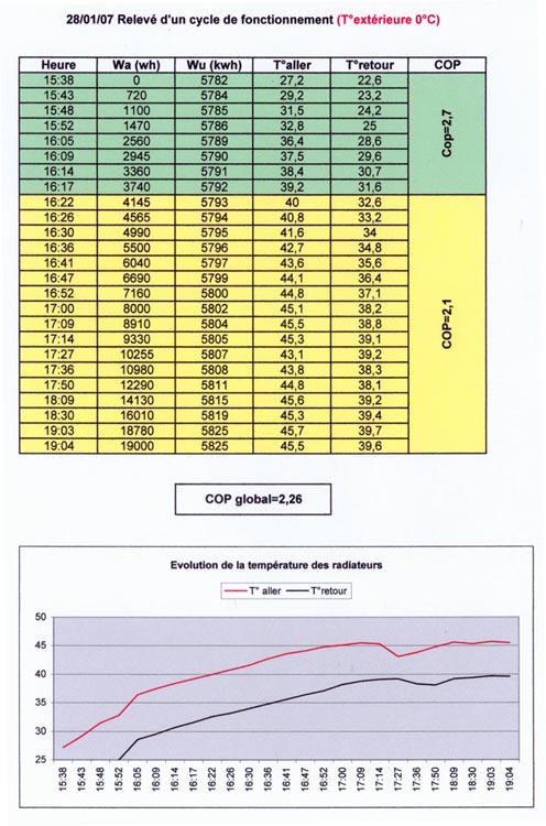

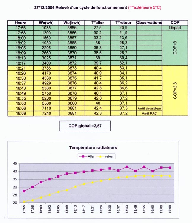

Voici quelques relevés montrant l'importance d'une température basse (<40°C) sur les performances de la PAC

On remarque aussi que la airmat ne coupe jamais en régulation, le départ ne dépasse pas 45°C. L'effet inverter la dedans? :lol:
DucDeNormandie
