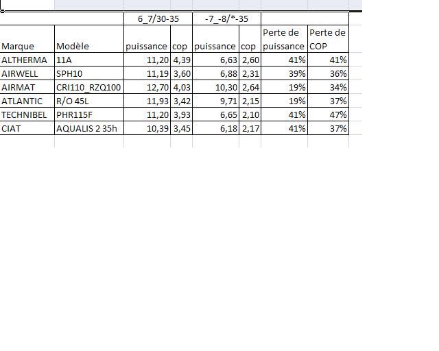

J'ai fait un petit recapitulatif (CERTITA)sur des pac de puissance identiques.
Les AIRMAT s'en tirent bien je trouve.
L'échangeur doit être de bonne qualité car ce sont les pac qui perdent le moins de puissance et de COP en fct de la tp ext.
C'est vraiment dommage que leur système de regulation de l'inverter soit si mal fait.

Ah ouai tiens! C'est intéressant. Par contre il faudrait faire une moyenne sur l'ensemble des gammes car par exemple l'aqualis 35H à de faible performance par rapport à une aqualis 28H (il doit juste y avoir changement de compresseur entre ces deux machines).
