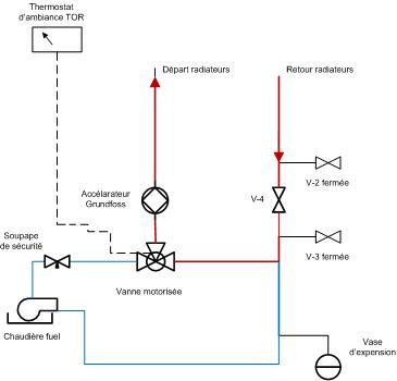

Dans ton schéma tu risques fortement de te retrouver avec un débit en sortie pac insuffisant , ta pac risquera de se mettre en défaut suite à ca.
Ajtech préconise de mettre une bouteille casse pression en parallèle de V2-V3 afin de ne pas avoir cet éventuel problème de débit , dans certains cas cela peu fonctionner si débit suffisant , d'en d'autres cas cela nécessitera à nouveaux une intervention sur le circuit hydraulique pour le modifier.
Par rapport a ton fonctionnement de chaudière actuel(consigne fixe permanente) , le module hydro de la Zuran te permet de commander ta chaudière que lorsqu'il en est nécessaire , ce qui t'éviterais de maintenir toujours à 55° inutilement(économie de fioul)
