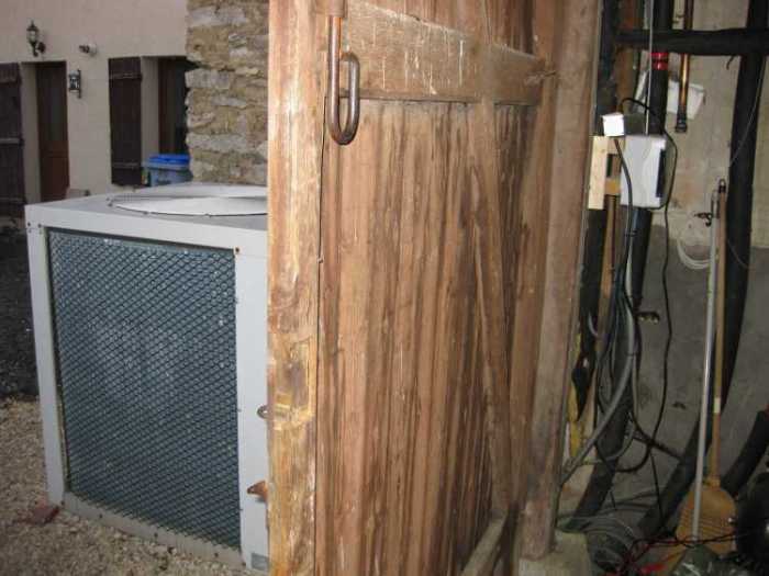

La PAC

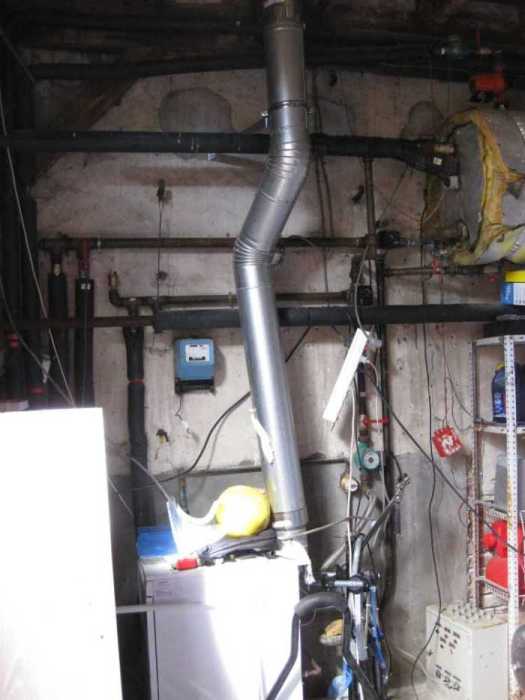

L'instalation Avant

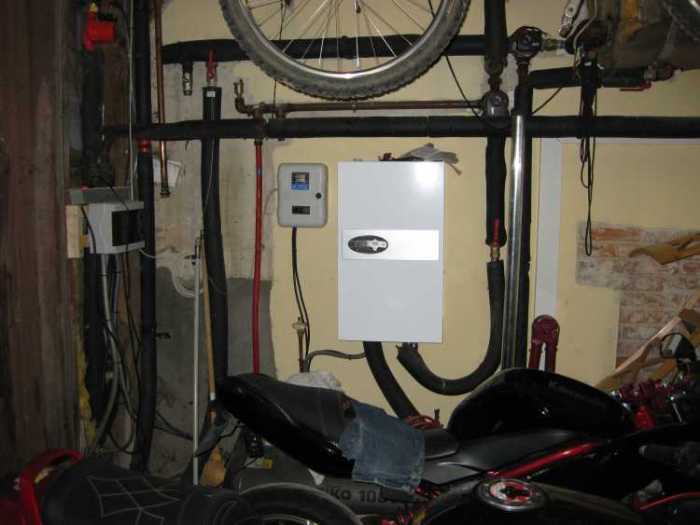

Apres (instalation chaudiere éléctrique et cablage

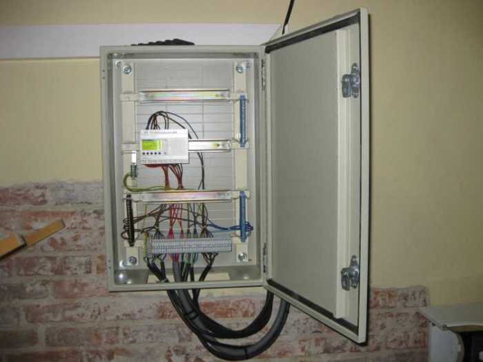

Coffret de commande (Automate ZELIO)
