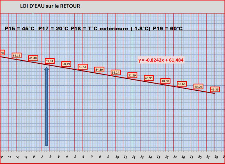

Par deux fois tu confirmes que la PAC monte jusqu'à son maximum possible c'est à dire 60°C (59.9°C pour être précis :lol: sur le retour (loi d'eau) donc la PAC fonctionne correctement.
Que veux tu de mieux :?: :idea:
Avec :
P17 = 20°C
P15 = 45°C
P18 = T°C extérieure 1.8°C environ
P19 = 60°C
Pourquoi ton P42 reste sur 65°C :?: :?: ...........je ne sais pas et je ne vois pas :oops: :oops: et d'ailleurs normalement c'est lorsque P40 =P42 que la PAC doit s'arrêter et toi la PAC s'arrête alors qu'apparemment P40 n'est pas égal à P42 :?: :?: :?: (sauf si elle s'est arrêté pour dégivrer, mais dans ce cas là, elle doit redémarrer après le dégivrage)

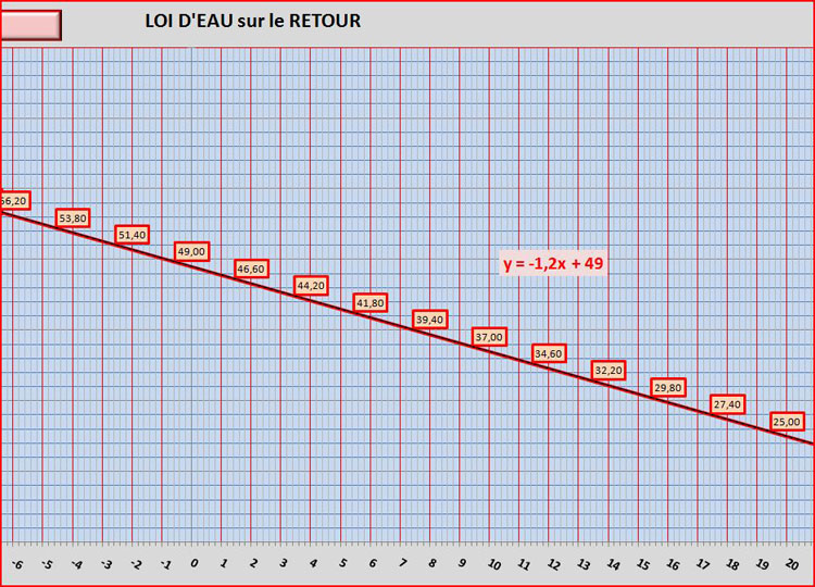

Une loi d'eau avec P17 = 20°C P15 = 25°C P19 = 55°C et P18 = -5°C
Les données thermiques:
140m2, j'ai pris 2.60m de hauteur sous plafond.
1800 litres de fuel, j'ai pris un rendement chaudière de 0.9
Un G de 1
T°C de base -4°C
J'ai pris 21°C comme T°C ambiante.
La puissance des radiateurs:
11500 W à Delta 50.
Que ce soit par le calcul avec le coefficient G de 1 ou par la formule Promotelec (pour l'évaluation avec le fuel) je retrouve à peu près les mêmes déperditions à -4°C de 9 Kw environ.
Ce que je pensais fortement....................se confirme............... la puissance de tes radiateurs est insuffisante :oops: :oops: et on est très loin du Delta 50 de départ.
Dans le tableau de calcul tu vois que :
Le Delta T de tes radiateurs fluctuent entre 35.35°C et 6.75°C (bien sur cela est à peu près car je n'ai pas les données exactes de tes radiateurs mais suffisamment représentatif)
La PAC a une puissance suffisante jusqu'à - 4°C environ.
Les radiateurs dès 15°C sont insuffisants.
Loi d'eau
Courbes déperditions maison, puissance radiateur, puissance PAC et loi d'eau
Fais CTRL + pour zoomer le graphe.
La courbe rouge qui représente la puissance de tes radiateurs doit toujours être au dessus de la courbe noire qui représente les déperditions de la maison.
