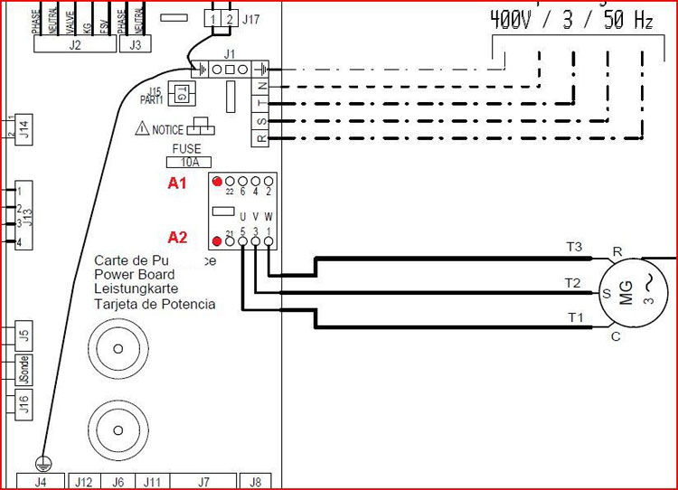

En série 100% : deux circulateurs quand la PAC fonctionne et un seul quand la PAC est arrêtée.(branchement d'un relais sur la carte puissance A1 A2 qui va couper le deuxième circulateur lorsque le compresseur n'est plus alimenté.
Il faut que tes radiateurs soient bien dimensionnés.
Ici carte puissance Tri (pour le mono tu dois avoir aussi A1-A2 (bobine)
L'idéal serait : uniquement le circulateur PAC Vitesse 2 ou 3 en fonction du delta T P41-P40 (être dans les préconisations CIAT) quand la PAC fonctionne et être en vitesse1 quand la PAC est arrêtée .
