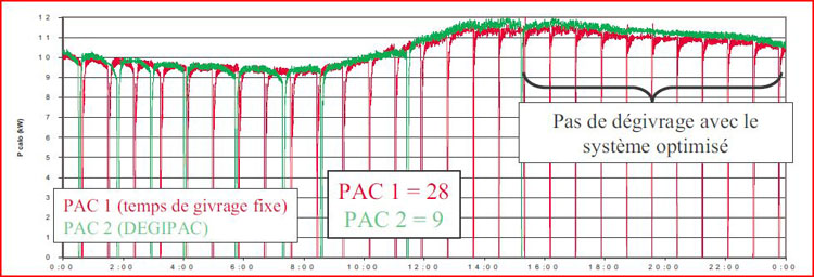

C'est bien fait. le système est pas bête et les résultats ont l'air probants !
CLAP CLAP Ciat !!!

Complément d'explication sur le DEGIPAC:
Le dégivrage optimisé :
Il contrôle en permanence la T° extérieure et la T° du fluide (évaporation). Quand la batterie est propre, ces 2 courbes qui évoluent dans le temps sont parallèles, dès qu'elles divergent (T° Basse Pression baisse) c'est que l'échange ne se fait plus correctement, donc présence de givre sur la batterie, faut dégivrer.
P37 permet de dégivrer + ou - tôt. (réglage de 0 à 2)
P27 T°C de la batterie de fin de dégivrage (réglage de 10 à 45°C)
P29 T°C (0 = pas de ventilo, ou 1 = ventilo) marche ventilation en fin de dégivrage.
Un petite comparaison entre un dégivrage fixe de 45 minutes avec l'auto-adaptatif:
Le gain obtenu sur les essais réalisés entre Janvier 2005 et Avril 2005
Avec tout ça .......................deviendrais tu :?: CIATOMANE :P
