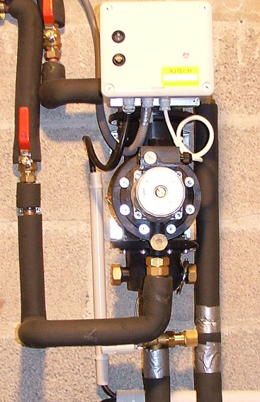

Mon BT (200 L) est connecté en parallèle sur mon module Ajtech qui régule sur la température d'eau de celui-ci exclusivement. Ensuite, en fonction des "puisages " effectués par l'arrêt et la mise en route des 2 circulateurs (PC et Radiateurs), la température du ballon chute donc plus où moins vite.
Mais avec une différence de 2° Max de la température de l'eau entre la départ et le retour du BT, j'aurai tendance à dire que le débit est trop important car c'est en diminuant le débit que je vais augmenter ce delta non
Pour mon débit actuel (position 3 du circulateur du module), j'ai un débit de 2.31 m3/h (mesuré par Ajtech)
Dois-je donc diminuer la vitesse du circulateur du module pour augmenter ce Delta

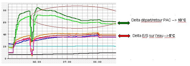

J'ai regardé plus attentivement tes nouveaux graphes, j'ai vu que le delta E/S de l'eau sur l'échangeur est d'environ 5°C (sous réserve de contrôle), c'est bien, d'autre part je constate avec plaisir que le delta entre la sortie PAC et l'entrée échangeur est maintenant ramené à environ 10°C au lieu de 20°C avant refection de l'isolation.
Actuellement avec un débit de 2.31 m3/h et un delta moyen de 5°C, la puissance de ta PAC est de --> 2,31 m3 x 5°C x 1.163 = 13,43 kW, c'est pas mal pour une pompe capable (théoriquement) d'en produite 15 à +7°C avec de l'eau à 35/40°C.
Bon, il va falloir mesurer soigneusement le delta E/S de l'eau sur l'échangeur pour différentes températures extérieures pour fair un calcul plus précis.

Je vais effectivement vérifier avec les relevés dans mon fichier Excel les écarts de températures d'eau qu'il y a entre le départ et le retour du côté de l'échangeur (courbes rouge et noire sur mes graphiques) car j'ai pas l'impression d'avoir les 5° estimés
mais plutôt 3 ou 4 grand maximum ce qui me semble peu non

Je viens d'aller voir ton installation,ummolae, et deja ton unité ext n'est pas suelevée,ensuite tu parles de bouteille de melange pour plancher c mais sur la photo je ne la vois pas.
Je crains que tes problemes soient plus de l'ordre de l'hydraulique que de la regul.

La bouteille de mélange est là, juste derrière le circulateur du PCMichel-First a écrit :ensuite tu parles de bouteille de melange pour plancher c mais sur la photo je ne la vois pas.
Par contre, je n'ai aucun problème hydraulique, tout fonctionne très bien.
