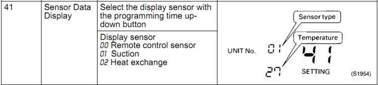

voici ce que j'ai trouvé dans la doc de ma RZP125DV1.
Unité eterne : led verte clignote, H1P et H2P allumées = problème de thermistance.
J6 confirme problème de thermistance échangeur.
Par contre c'est le 41.02 qui affiche la température de ce capteur.
41.01 c'est la température d'aspiration.
La mesure de la thermistance :
27,8kohms correspond à 18°C,
23,6kohms correspond à 21°C.
Si tu as toujours le code J6 : soit il y a un problème avec la thermistance soit avec la carte électronique du groupe extérieur.

Voici ce que donne la doc de ma RZP125DV1
Probablement qu'en fonctionnement air/eau le 41.01 correspond à la sonde d'ambiance (je n'ai pas la doc Ajtech).
Par contre si ta panne est aléatoire, tu dois avoir un mauvais contact (électrique ou thermique), il y a beaucoup de vibrations dans ces machines.

Merci mimini pour tes réponses, je te confirme que c'est bien en 41.01que l'affichage se fait pour la sonde d'ambiance.
Par contre comme indiquait Ummolae le code J6 correspond bien à la sonde 41.02 qui est le retour fluide frigorifique.
Vu le côté aléatoire, soit ma sonde est défectueuse mais dans ce cas ce serait tout le temps ( et je pense que le code s'afficherait en permanence) , soit un mauvais contact.....Mais comme indiqué un message au dessus, j'ai vérifié cette sonde donc.... En tout cas cela n’empêche pas un fonctionnement correct de la PAC.
