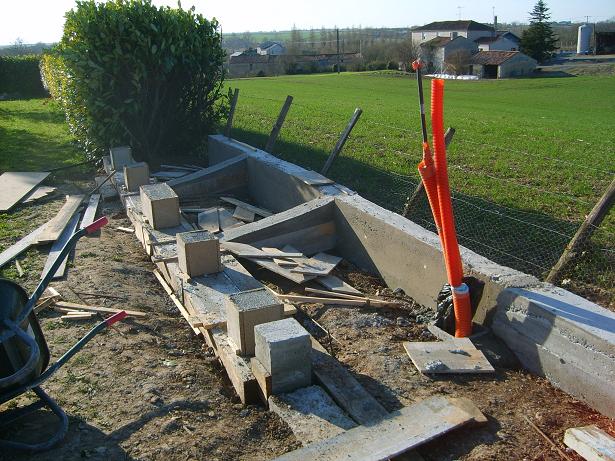

et voila, tout d'un coup un inconnu vient avec sa pelle mécanique,
et dans la foulée je coule le béton...
voila donc les support pour 4 capteurs solaires a tubes sous vides groupement APPER, 3 semaines de séchage, puis fixations des capteurs, dommage le chauffage sera arrété, mais la piscine prète a chauffer. :wink:

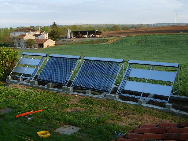

premier tube installé
puis passage a mi-configuration,
60 tubes sur les 120 afin de controler le systeme et analyser le fonctionnement..
ca chauffe

:lol: meme sans soleil ca chauffe :wink:
le ciel clair suffit..
