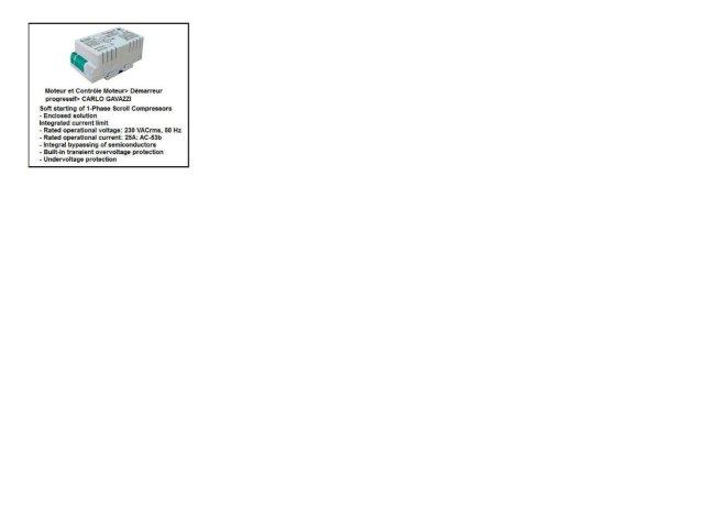

ci- joint module CPU puissance carlo gavazzi

Remplacement de la carte micro connect (V6 )par une version micro connect 2+ (V15.00) ,et de la carte de puissance monophasée par un démarreur type RSBS 2332 CARLO GAVAZZI
ces nouvelles versions permettent un meilleur suivi gestion des défauts et paramètre machine comme la sous tension présence d’un contrôle ( mis en place pour baisse tension ERDF)
Caractéristiques techniques
Démarrage progressif des compresseurs à spirale 1-phase
Produit IP 20 en boîtier
Limiteur de courant intégré
Tension nominale de fonctionnement : 230 Vca eff., 50/60 Hz
Courant nominal de fonctionnement : 32A: CA-53b
Bipasse intégré des semi-conducteurs
Protection intégrée contre les surtensions transitoires
Protection contre les sous-tensions
Montage sur rail DIN ou platine
Compatibilité CEM
Sortie auxiliaire d’alarme
Protection du relais de bypass/condensateur de démarrage
Homologation UL, cUL
Algorithme optimisé pour les démarrages haute pression
