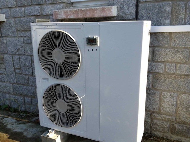

Le matériel:
Pompe a chaleur BAXI EXOLIA RO 13 HT

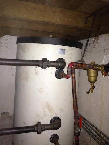

ballon tampon/mélange de 150l BAXI

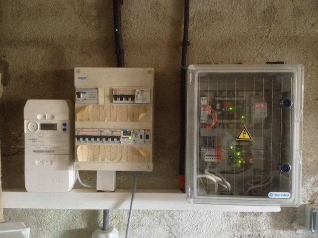

régulation Technibel K60 D067

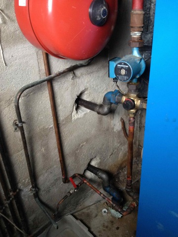

Vanne de débit Danfoss pot de décantation et vanne 4 voies ESBE le tout acheté Ebay bricodiscount etc.

J'ai trouvé sur EBAY un report téléinfo EMCC qui permet une bonne gestion du coffret technibel pour les jours rouges.
Je vous propose quelques photos:
