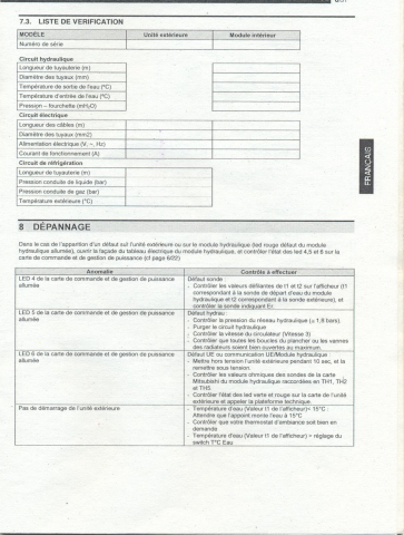

LED 4 allumée = défaut sonde (départ module hydraulique, sonde extérieur )
LED 5 allumée = défaut hydraulique (pression,vitesse circulateur, vérification des robinets radiateur et vanne de plancher),
LED 6 allumée = défaut de communication entre l"unité extérieur et l"unité intérieur
(mettre l’unité extérieur hors tension pendant 10 secondes)

je viens juste d'avoir un problème LED L6 allumée, certainement une micro coupure EDF que je n'ai pas vue passée, fait bien attention en regardant ta carte, la LED 6 est juste au dessus de la dénomination L5 je viens de me faire avoir je cherchai une panne hydraulique et finalement c’était un problème de liaison entre les deux unités (coupure 10 secondes unité extérieur et hop c'est reparti)
bon courage
