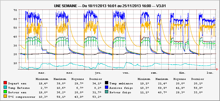

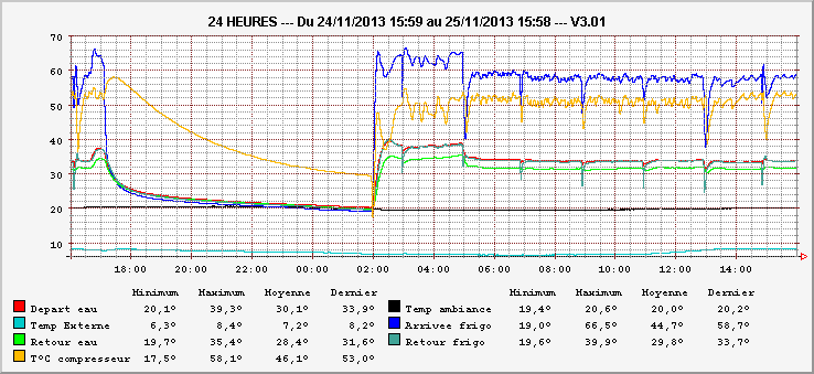

Voila une journée bien ordinaire sur une PAC qui ronronne en Bretagne. RAS. Néanmoins, je surveille avec soin la température de la partie basse du compresseur, la mésaventure de notre collègue TEAPOT est bien due à une déficience de lubrification occasionnée par une perte de caractéristiques de l'huile du compresseur.

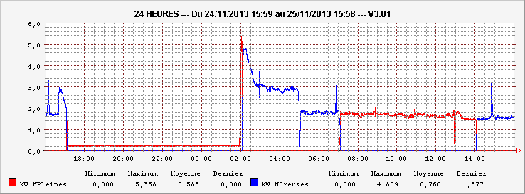

Graphique de fonctionnement sur 24 heures, en général 1 seul démarrage par 24 h, parfois, mais rarement 2 démarrages par 24 h avec une utilisation prioritaire en Heures Creuses de nuit, en journée, le soleil évite à la PAC de fonctionner car la régulation est sur l'ambiance à 100%.

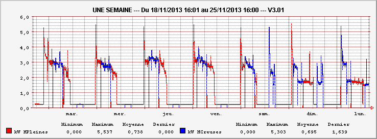

Ensuite fonctionnement sur la semaine, la production thermique moyenne est de 4,9 kW, la puissance électrique moyenne est de 1,433 kW, le COP moyen de la semaine est de 3,41 tout à fait dans les clous de ce type de machine avec une température moyenne externe de 6,7°C.
