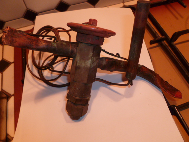

Pour le sens de passage du fluide, entrée par un tube en 3/8, et sortie par un tube en 1/2.

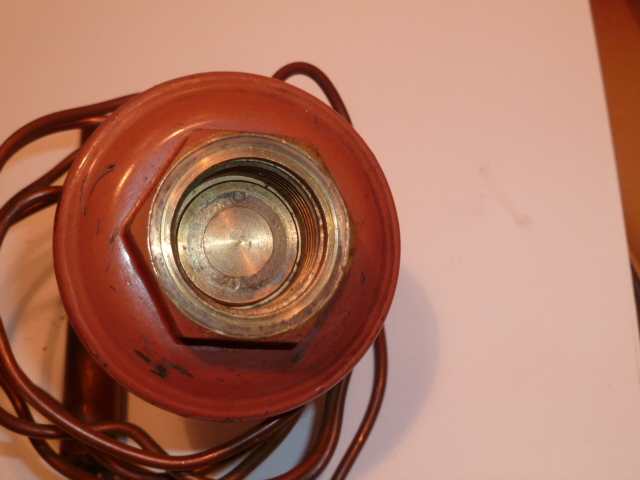

Je pense que ça doit être ça. Mais peu importe, il n'y a pas à débraser le corps du détendeur. Il suffit juste de dévisser la tête. Ce n'est pas très facile quand même, surtout pour remonter la tête neuve, car il ne faut pas casser le tube capillaire du bulbe, sinon le train thermostatique est mort.
Pour trouver ça, je peut regarder demain. Mais il vaudrait mieux laisser le soins au frigoriste qui interviendra de te procurer la pièce. A moins qu'il te dise que ça n'existe plus.... Quelque fois, il y en a qui procède de la sorte.

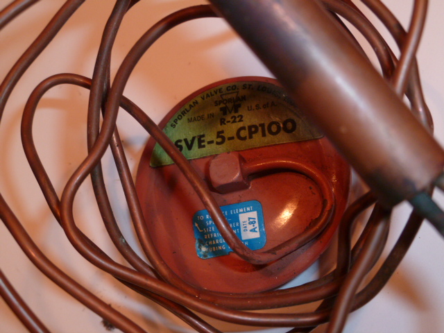

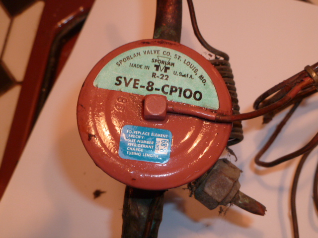

J'ais un train thermostatique SPORLAN au R22
Référence SVE_5_CP 100
( matériel occasion )
S'il peut vous dépanner contacter moi ??
J'ais aussi un détendeur qui était monté sur une PAC Cliref ( puissance de compresseur environ 1,5 KW)
Il faudrait la documentation technique( detendeur sporlan) pour verifier si l'adaptation est envisageable
