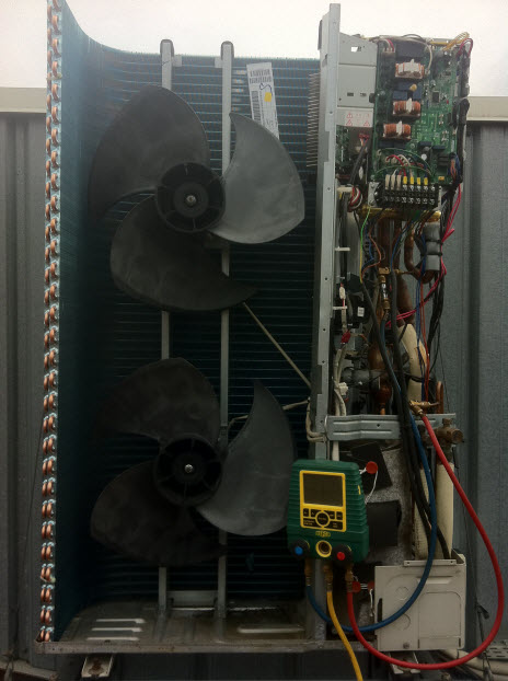

Pour exemple, j'ai pu etre amené a devoir remplacer un échangeur récemment sur un groupe RZQ(et non RZP

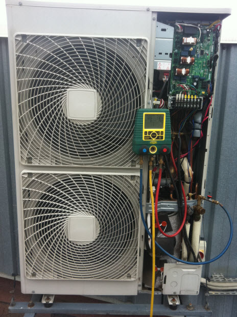

Le groupe en question :

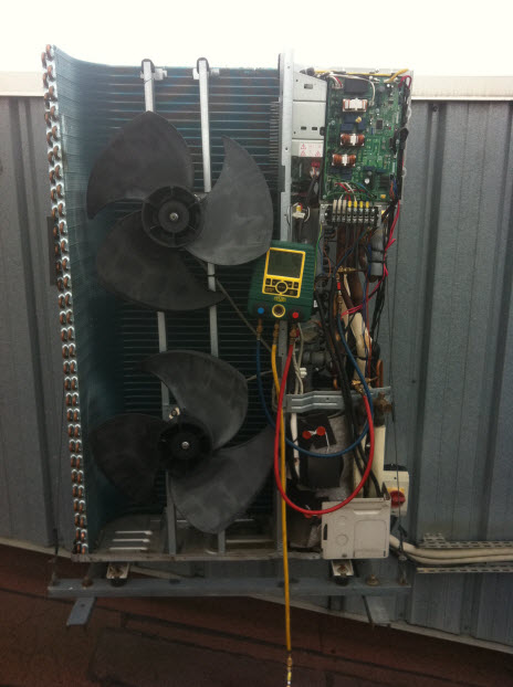

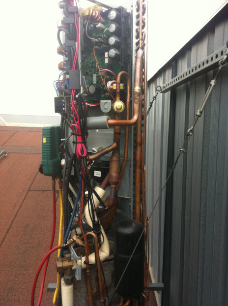

Après "décorticage"... :

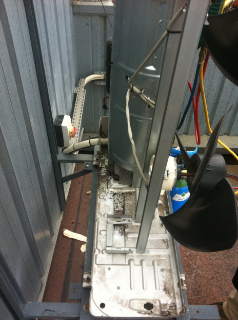

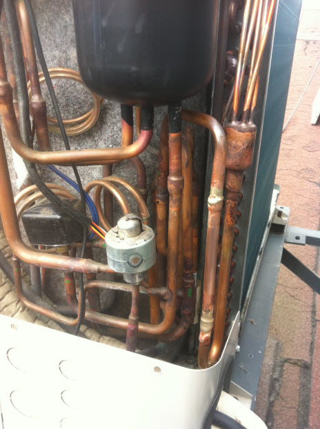

Dépose avant remplacement de l'échangeur incriminé :
L'on constate bien en bas du carter la présence grasse de résidus d'huile :

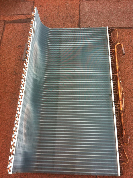

Pose du nouvel échangeur et à ma grande surprise......
Daikin n'est meme pas foutu de reproduire un échangeur aux cotes identiques, environ 15cm de tube 3/8 manquait pour qu'il vienne se loger dans l'emboiture existante... Aller "Bibi" La brasure de la ligne gaz en partie haute quand a elle fut ok en terme de cote :

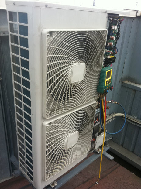

Remontage de l'ensemble du carrossage et remise en service du groupe après procédure de recherche de fuites, tirage au vide et recharge groupe :
Pour conclure, une prise en charge dans sa totalité(hors MO totale ainsi que charge frigo) de l'échangeur à été accordée par Daikin en sachant que le groupe avait 4ans révolu et qu'il faisait parti d'une grande série touchée par cette problématique de micro fuites au niveau des crosses. A savoir également que je n'en suis pas sur mon premier, c'est "monnaie courante" sur ce type de machines. le groupe en question était un RZQ125B9W1B.

Je ne pense pas que le montage de l'UE en soit la principale cause très honnêtement , car en ayant pris soin de comparer les deux échangeurs , je peux te certifier que sur le nouvel echangeur, une attention toute particulière a été apportée aux brasures situées au niveau des crosses, disons tout simplement que la brasure n'a pas été "lésinée" en usine, l'épaisseur des brasures n'avaient rien de comparables avec celles de l'ancien.
Je tenais aussi a souligner que le groupe fonctionne exclusivement en mode froid afin de rafraichir un process industriel toute l'année , donc l'échangeur que j'ai remplacé n'est qu'un condenseur qui n'est donc pas soumis aux contraintes de givres comme pourraient le rencontrer nos échangeurs sur nos pacs, a contrario, les pressions exercées n'en sont pas les memes non plus vu que la HP est envoyée dessus en permanence.
L'hypothèse de prise en glace est donc a écarter totalement dans ce cas bien précis.
Daikin a au moins bien reconnu en fonction du numéro de série de l'appareil qu'il faisait parti des modèles touchés par ces micro fuites , d'ou la prise en charge à 100% de l'échangeur malgré une période de garantie écoulée.
