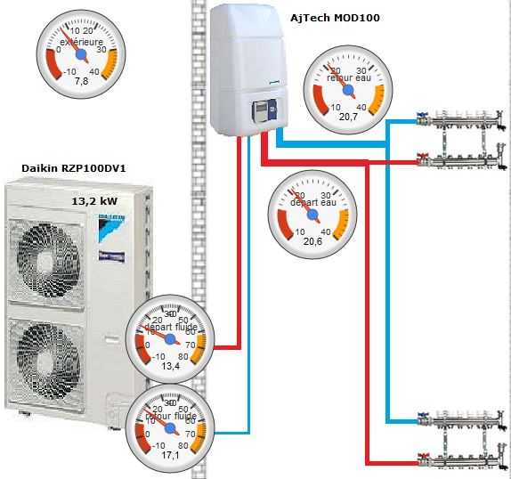

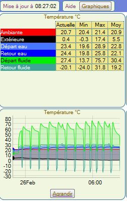

Les réactions de la PAC en dégivrage me fait penser à un défaut qui risque d'être grave.
Le retour fluide descend à -24°C alors qu'en fonctionnement "normal" avec des températures extérieures similaires il descendait à -4..-5°C avec une charge normale de R407C.
De plus, le dégivrage est très long et mal réalisé avec un "sifflement" du compresseur.
Mon action immédiate : arrêt de la PAC.
A noter que je n'ai pas d'historique iTow entre le 5 et le 25/02/14 suite à la panne de la box SFR et de plus j'étais dans le Midi...
Avez-vous une idée, confirmez-vous une fuite ? Bizarre quand même car elle chauffe...

Déjà les sondes de ton I tow sont elles fiable ??
La fiabilité est correcte car les valeurs de plusieurs sondes sont modifiées.
Pendant la période de chauffe, on s'aperçoit que la sonde retour fluide qui doit indiquer une T° comprise entre le départ et le retour d'eau du plancher se trouve au dessus des valeurs relevées par ces deux sondes.
Pendant le dégivrage cette sonde descend à -24°C.
Lors de la fuite de 2011 j'avais également relevé ce phénomène.

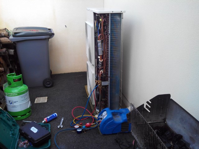

Salut tous,
Le diag était le bon : fuite sur tube 1/4 en bas de l'échangeur.
Il restait 1kg de R407C qui a été récupéré, brasure à l'argent, contrôle sous azote 15b, tirage au vide, recharge 5kg, essais et remise en service.

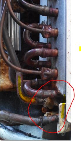

Ba oui, la paroie n'est pas épaisse, cela facilite l'échange thermique :? :? , pourrais tu faire une photo de la blessure ?? juste pour savoir ou elle se trouve.

Bonjour Ummolae,
J'attendais le beau temps pour démonter le cache... voici la photo.
C'est côté compresseur tout en bas de l'évaporateur.
Il avait deux solutions de réparation à part changer l'évaporateur :
- soit brasure sur le tuyau,
- soit condamner toute la partie basse de l'évaporateur, c'est à dire 1/5ème de l'évaporateur.
On a convenu qu'il était préférable de garder l'intégralité de l'échangeur bien que la brasure n'était pas évidente à faire vu l'emplacement du tuyau à moins de 10cm du sol.
Il a été obligé de décortiquer un bout de l'évaporateur et couper la support en galva afin d'atteindre le tuyau en question sur lequel on voit un magma de brasure.
Le tuyau a été perforé au niveau du sertissage avec le support galva par les vibrations ou dilatation des métaux qui se frottent l'un sur l'autre et vu l'épaisseur du cuivre....
Salut Elf
Merci pour cette photo, la réparation n'a pas due être facile vue la position, il semblerait que ton évaporateur ne soit pas de même construction que le mien. Bonne chance pour cette fin d'hiver, hier encore une petite tempête sur la côte. :? :?
