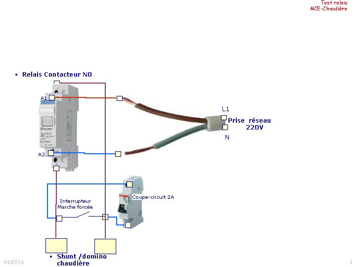

Bonjour MHZ,
j'ai testé ce matin comme vous m'avez dit,
j'ai mis une phase sur A1 et un neutre sur A2 sur le relais que j'ai installé en débranchant les fils allant à la chaudière, mais elle ne s'est ps mise en route , par contre si j'actionne le coupe circuit elle démarre.
le relais serait il HS?,
j'ai revérifié mon circuit shunt je pense que c'est bon (si elle démarre avec le coupe circuit c'est que c'est ok)

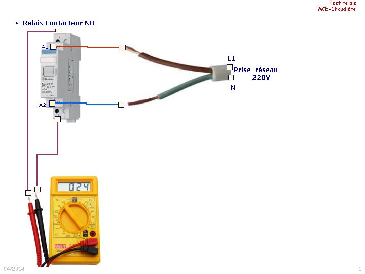

bonsoir,
Comme je l'ai dit plus haut pour tester le relais : laisser la chaudière sous tension , brancher directement un cable 2 conducteurs avec du 220V sur A1 et A2, on doit alors entendre alors le bruit caracteristique de la bobine qui colle le contact, et la chaudière devarit demarrer

c'est ce que j'ai fais,mais la chaudiere me pas fonctionné.
J'ai fais un autre test,j'ai débranché les 2 fils du relais qui vont au shunt de la chaudiere et je les ai relies ensembles et la chaudiere s'est mise en route.
Je pense que le relais à grillé
qu'en pensez vous?

Entendez vous le relais qui colle?
Un autre moyen de tester le relais est de faire la meme manip ( A1-A2 sur 220V ) et de tester avec un ohmmetre la continuité des contacts de puissance.
