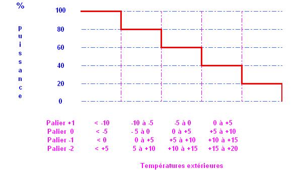

Bonjour Messieurs :D
Je confirme, si CDE est shunté, la PAC n'est plus limité et libère ses 100% de puissance. D'après ce que le technicien d'Ajtech m'a dit, ce shunt est utilisé pour l'option piscine afin de libérer les 100% de puissance de la PAC lorsque la PAC est en route pour réchauffer l'eau d'une piscine, et donc, lorsque la température extérieure est estivale. Sans ce shunt, la PAC resterait bridée sur ses différents paliers de puissances en fonction de la température extérieure selon le schéma du dessus et donc, ne pourrait certainement pas réchauffer l'eau d'une piscine.
Je pense que ce raisonnement tient la route :roll:
J'en déduirai donc qu'il n'y a aucune relation directe entre les deux cavaliers : chacun agissant dans son propre domaine. J'en déduirai aussi qu'un cavalier de droite sur 100, 80, 60 ou 40% n'aura aucun effet sur les paliers de "bridage" de fonctionnement de la PAC, celle-ci suivant alors la "loi" de ce schéma (qui m'a directement été donné par Ajtech)

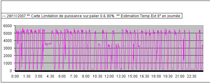

Donc je pense que c'est clair maintenant sauf que maintenant, ma carte ne semble plus du tout brider ma PAC :
En témoin le schéma ci dessous correspondant à mes mesures du 29/11
Conso de cette journée : 60 kwh
A comparer avec celles du 13/11 (conditions extérieures quasi-identiques) avant l'intervention d'Ajtech :
Conso de cette journée : 50 kwh
Bref, y'a pas photo :shock:
Et en plus, je consomme encore plus qu'avant :evil:
Soit ma carte est maintenant HS, soit y'a encore quelque chose de pas normal :?
Reigua
Salut REIGUA
Il est bizard ton graphe car il comporte 5 niveaux de limitation alors que la carte n'en contient que 4, j'ai pas encore vue le 20% ??
Quand on regarde ton dernier graphe de conso, on a vraiment l'impression que ta carte ne fonctionne plus, cela me rappelle le graphe de JEANLOUP lorsqu'il avait retiré sa CL l'année dernière.
Ton graphe de conso du 13/11 laissait apparaitre une meilleure régulation, j'ai comme l'impression que le passage des experts d'AJTECH n'a pas plu a ta PAC.
As tu fait un relevé sans CL dans l'état actuel ?? pour comparer.
Bon week end

Tu as raison, ce type de comportement ressemble étrangement à un type "sans carte" même si il me semblait tout de même que j'avais des cycles un peu plus long de 20 minutes les fois précédentes :?
L'idée de faire un essai sur une période de 3-4 jours sans carte est peut-être une bonne idée :roll: mais ce n'est pas aujourd'hui que je vais me risquer d'ouvrir la bête de peur de m'envoler avec le carter :lol:
J'ai bien évidemment informé Ajtech de ce "nouveau" type de comportement qui, en plus, semble avoir augmenté ma conso :evil:
