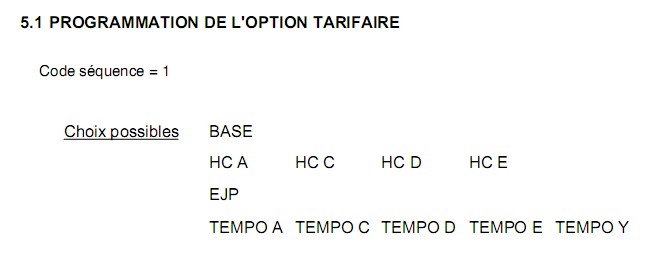

En lisant la doc sur les compteurs sur le lien indiqué par JUJU , j'ai trouvé qu'il existait plusieurs TEMPO ! ! !
[img][img]http://www.chaleurterre.com/forum/image ... po_156.jpg[/img]
Quelqu'un a des explications ?

Oui, il y a plusieurs tempo comme il y a plusieurs HC.
Les plages horaires des HC sont différentes d'un département à l'autre !

j'ai toujours pensé que le basculement HP/HC était très légèrement différé: imagine tous les abonné Tempo qui basculent en même temps en HC, rien que les chauffe eau , dans toute la France, d'où le code régional. Mais ce n'est qu'une supposition
moi je suis en Tempo Y
je bascules vers 22H07

chez moi c'est TEMPO Y aussi, mais 22h02...
