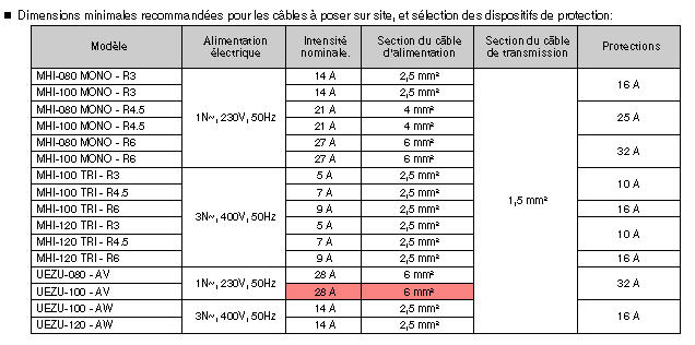

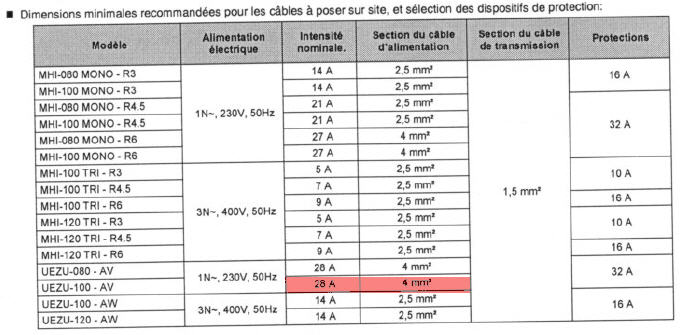

2) Manques d'informations dans les documentations ainsi que pour les paramétrages de régulations (voir lien suivant)
3) Manque de rigueur apportée à la documentation livrée avec la Pac+le thermostat.(section d'alimentation de la pac inadaptée dans la notice pour l'intensité réelle absorbée , des pointes à 33ampères relevées mesurées à la pince ampèremétrique= section 6mm2, hors la notice donne en intensité nominale 28A pour 4mm2) pour preuve voir tableau ci dessous tiré de la notice version n°2 de janvier 2008
Et voici celle de la version n°4 de septembre 2008
Comment explique t'on ces modifications(voir les autres modèles également) huit mois après pour un produit identique apportée par Ajtech si ce n'est qu'un manque de rigueur dès la première version de la documentation technique...bref ,et j'en passe d'autres ...
