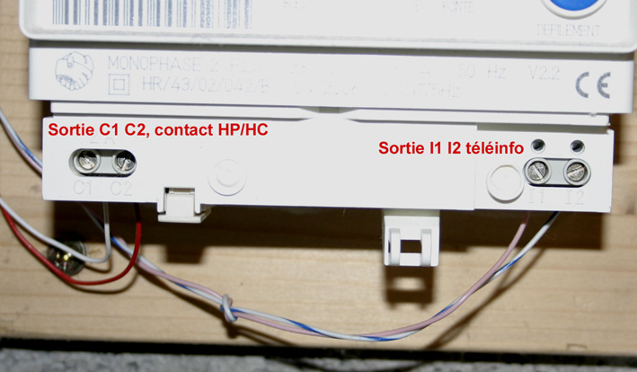

J’ai depuis ce week end un gestionnaire d’énergie par fil pilote qui me permet également de lire la consommation de la PAC par téléinfo (Flash Pilotec confort 30U et écotec confort).
Je chauffe 80 m² (210 m³) par des radiateurs électriques de type noirot calidou, investissement nettement moins importants qu’un système PC ou Ventilo convecteur à l’étage (5000 € de différence) mais consommation plus importante
Je me suis rendu compte que sur deux jours la PAC ne consommait pas trop (42kw sur 2 jours, T°C moyenne 5°C) mais le ratio HP/HC n’est pas terrible :
28KW en HP et 14 KW en HC. (mes HC sont de 12h40 à 14H40 et de 1H10 à 7H10).
