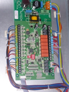

Je viens de refaire le schéma électrique de la Zuran mais je ne peux pas le mettre sur le forum car il est trop gros donc si ça intéresse quelqu'un...
En résumé on a "pas grand chose" comme infos qui transitent de la carte Ajtech vers la carte Mitsubishi :
1) Ordre de marche
2) Commande chaud / Froid
3) 3 contacts pour la sélection du palier de puissance
4) lien TH1 (10° mode chaud et 30° mode froid) ??????
et une info de la carte Mitsubishi vers la carte Ajtech : Défaut sur UE
A quoi sert le lien TH1 ??????
Toi ummoloe, le spéciliste Ajtech, aurais-tu une idée de la fonction de ce lien ?

jc61 a écrit : A quoi sert le lien TH1 ??????
Je ne connais pas cette hybridation Mitsu/Ajtech, j'aimerais bien avoir ton schéma électrique pour comprendre comment cela fonctionne, tu peux l'envoyer sur ma BAL direct.
Pourrais tu faire une photo de la carte de régul Ajtech qui doit se trouver dans le module hydro ??

Voici la carte de régul Ajtech.
Ummolae,
Peux-tu me donner ton mail par MP pour que je t'envoie le schéma électrique.
Si j'ai bien compris, actuellement tu régule sur la température ambiante , mais comment fonctionne-tu exactement ? Un seule sonde ambiante ou as-tu d'autres info de gérées (température extérieure, température d'eau...) ?
La solution pour la Zuran serait peut-être de récupérer l'entrée de la sonde extérieure et "par transformation..." connecter une sonde de température ambiante.
Qu'en penses-tu ?

Merci de ta photo, cela donne des détails supplémentaires, j'ai déjà un plan électrique de la Zuran mais c'est une récupération et il n'est pas trop lisible sur les détails, merci de m'envoyer le tien, tu peux joindre mon E mail direct en cliquant MAIL sur un de mes post.

jc61 a écrit :Voici la carte de régul Ajtech.
Bonjour jc,
En bas de la carte de régul, il y a un afficheur à 2 digits: qu'est ce qu'il affiche ? des températures ? lesquelles ? doit-on sélectionner la température que l'on veut voir afficher ou bien les différentes températures s'affichent en boucle l'une à la suite de l'autre ?
Par ailleurs, je suis le futur possesseur d'une Zuran (devis signé) et j'aimerais bien poser des questions précises au SAV sur le fonctionnement du module hydraulique. Pourriez-vous me donner le n°tél du SAV ? 8) Doit-on "montrer patte blanche" pour poser une question au SAV (fournir le n°série de la Zuran par exemple) afin d'avoir le droit de poser une question ? :( Ou bien ils répondent sans rien exiger ? :D

Message par jc61 »
bonjour papaloors,
L'afficheur du bas sert à afficher les différentes températures des sondes et ceci en boucle: Température eau échangeur, temp extérieure, temp ballon, temp piscine...

Message par Papaloors »
Merci jc pour ta réponse.
Je suppose que les températures affichées sont les températures réelles et pas les températures de consigne...
L'affichage de ces températures est-il visible quand le cache avant du module hydraulique est en place ? Ou faut-il avoir le cache démonté pour les voir ? :cry: Parce que il y a des températures qu'il serait sympa de voir affichées en permanence. Je pense notamment à la température extérieure et à la température de la piscine ! 8)
Peux-tu préciser ce que tu entends par "Température eau échangeur": c'est la température de départ d'eau ? Est ce qu'il y a aussi une mesure (et affichage) de la température de retour d'eau ? (pour connaître le delta T)

Message par jc61 »
Bonjour Papaloors,
Ce sont effectivement les températures réelles qui sont affichées mais pas possible de voir ces valeurs lorsque tout est en place car la carte est située dans le couvercle de l'unité intérieure qui lui ne peut pas être ouvert lorsque le gros cache avant est en place :lol: c'est bien pensé Ajitech ...
La température eau échangeur est effectivement la température départ.
Pour la température retour, il n'y a pas de sonde de prévu d'origine mais si tu n'utilise pas l'ECS, rien ne t'empêche d'utiliser cette sonde en la plaquant contre le tuyau d'eau retour, par contre tu aura un petit décalage de t° en effectuant de cette manière.
