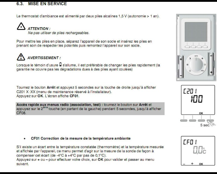

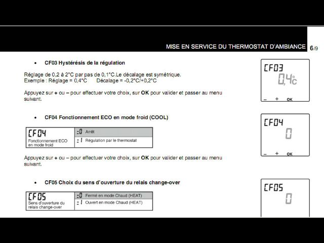

Bonjour dredroune,
Aurais-tu une photo du modèle dont tu disposes ?, car sur un des deux modèles que commercialise Ajtech(en l'occurrence le dernier modèle comme ci après) , l'hystérésis est réglable dans le paramètre CF03 , ce qui à mon avis devrait solutionné ton principal problème.
Suis la procédure comme décrit plus bas sur la capture d'écran : Tourner le bouton arret et appuyez 5sec sur la touche....
Voici comment :
Si problème , n'hésite pas.
@+ :wink:

A ma connaissance celui ci n'est pas réglable, on en a déjà parler sur un autre post (celui de Vigvig) et effectivement lui aussi observe les mêmes désagréments que toi :? de ce fichu thermostat :!: qui n'est bon qu'à piloter une installation de convecteurs , et encore , je pense même qu'il doit y avoir bien mieux que ça...
La solution serait d'en changer si toutefois l'utilisation d'un thermostat comme élément de régulation te conviens.
