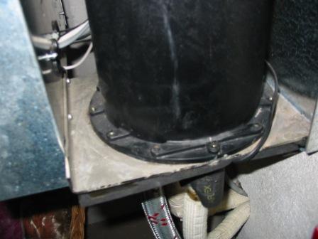

Faire une photo, pour voir ou se produit la fuite.

C'est bien sur le dessous de la platine support que se situe la fuite.
Par contre, actuellement il n'y a plus de présence d'eau sur le support et donc plus de fuite...mais pour combien de temps

Il semblerait (d'après ta photo) qu'il y a fuite entre le socle de l'échangeur et la platine support, cela voudrait dire que le gros écrou central situé en dessous qui maintient l'échangeur à la platine a été trop serré, il y a une jonction plastique/sortie bronze avec un écrou de serrage, un excès peu créé des tensions dans le plastique qui dans ton cas se sont résolues par un fissuration.
Tu n'as que 2 choix :
1 - faire changer l'échangeur, cela coute très cher
2 - mettre un produit de colmatage de fuite dans le circuit, le même que l'on utilise pour l'automobile pour colmater un radiateur qui fuit. Ce serait, a mon point de vue la solution que j'essayerais en priorité, vue que les pressions et températures sont faibles, je prendrais le risque de faire un essai, cela pourrait tenir dans le temps.
Cette fissuration résulte probablement d'un mauvais montage de l'équipement au moment de sa fabrication, donc garantie HS.

Dans toute installation, il doit y avoir un point haut avec un purgeur automatique, voila comment procéder :
1- vidanger quelques litres d'eau de circulation
2- démonter le purgeur et introduire le produit de colmatage par cette voie, remettre le purgeur
3- refaire l'appoint et la pression vers 1,5 bars
4- remettre en route, le colmatage devrait se faire en quelques heures de fonctionnement.
Le produit peut se trouver dans n'importe quel magasin d'accessoires automobiles, une boite complète devrait suffire à l'affaire.
C'est un essai à tenter qui peut fonctionner sur du long terme, sinon ce sera le remplacement de l'échangeur.
Pour le problème de fabrication, cela sera difficile de savoir qui aurait commis la faute du fabricant ou de l'installateur qui est intervenu sur le serrage de tous les raccords de l'échangeur.

Votre explication est correcte mais sur la photo il me semble qu'il manque des écrous
Lors d'une forte demande de PAC, AJTECH avait laisser partir des modules sans les écrous sur l'échangeur.
Par contre il faut fermée les vannes et vider complètement AJTECH pour refaire les fuite.
Bonne journée
Bonne journée

effectivement il n'y a qu'un écrou présent sur la totalité des fixations... ce n'est donc à priori pas normal, est ce que cela pourrait être la cause de la fuite ?
lorque vous parlez de fermer les vannes et vider AJTECH, il faut donc vidanger le systeme de l'eau présente, mais il faut également décharger le gaz , vérifier d'ou vient la fuite ...réparer si réparable et recharger en gaz
est ce bien cela ?
est ce bien cela ?
