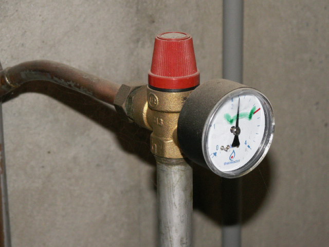

Il y a parfois des fuites sur les groupes de sécurité qui ne se voient pas car une vidange est prévue. Regarde DANS la PHR11 (déposer le panneau tenu par 3 vis à droite du contrôleur ECH210BDT) en bas il y a un groupe de sécurité dont l'eau s'évacue par la vidange des condensats de l'évaporateur , cela passe donc inaperçu.
Ci après le groupe de sécurité chauffage, celui interne à la PAC est très semblable en bas sous le circulateur:
Le tuyau fer c'est le circuit chauffage , le tuyau cuivre c'est la vidange; celui de la PAC a le même bouton de commande de couleur rouge et n'as pas de tuyau de vidange ni de manomètre.
Tu peux mettre une petite boite sous ce groupe de la PAC pour voir s'il fuit lors des variations de pression et T° d'eau chauffage.
