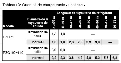

chasqui a écrit :Je suppose que l'installateur peut mesurer la pression du gaz pour vérifier s'il y a eu de la perte. A combien est la pression normal?
Plus qu'un problème de pression, la quantité de gaz est affaire de poids
